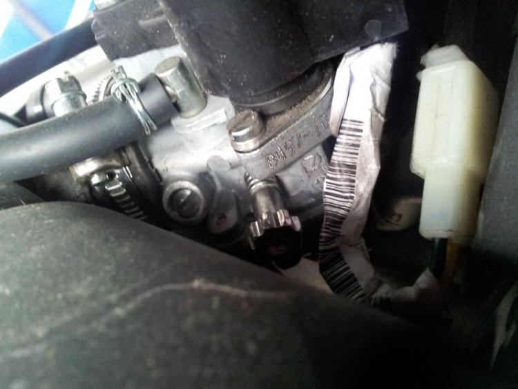

rafael1000 Posté(e) le 13 novembre 2012 Auteur Signaler Posté(e) le 13 novembre 2012 C'est bien ça la vis de ralenti? (le grosse vis sur la photo) Le bon réglage c'et quand la roue tourne au ralenti mais très doucement, c'est ça ? Si oui, j'ai réussi :-) Par contre du coup au ralenti les éclairages sont beaucoup plus légers et ne s'allument pleinement qu'en faisant tourner le moteur. Je présume que c'est OK?
bozodu33 Posté(e) le 19 novembre 2012 Signaler Posté(e) le 19 novembre 2012 Salut, nickel pour le ralenti, tu as trouvé. Pour l'éclairage c'est normal. Moi c'est pareil. C'est quand j’accélère que l'éclairage est plus puissant.
FreduHo Posté(e) le 19 novembre 2012 Signaler Posté(e) le 19 novembre 2012 Te bile pas trop encore. Sur un scoot neuf par défintion toute les pièces sont neuves, faut donc leur laissé le temps de se faire. T'as l'embrayage qui a l'air d'accrocher trop tôt et un ralenti peut-être un peu fort ce qui favorise ce phénomène de roue qui tourne tte seule. Car t'as dit ton pro ceci va s'estomper avec ton rodage. Surtout ne démonte rien sur le scoot au risque de faire sauter la garantie. Bon rodage ;)
