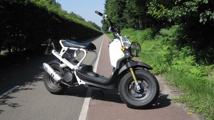

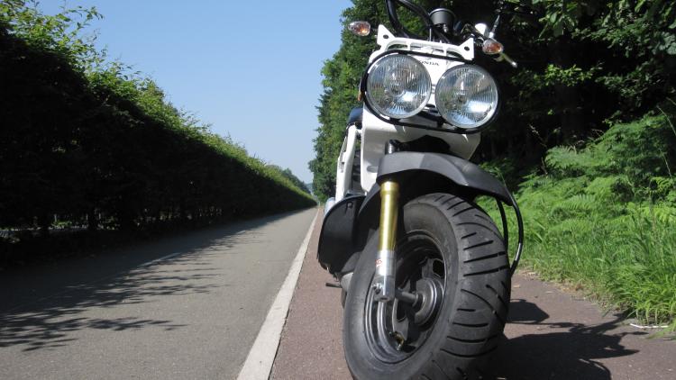

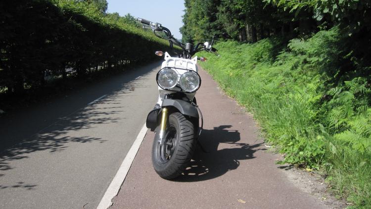

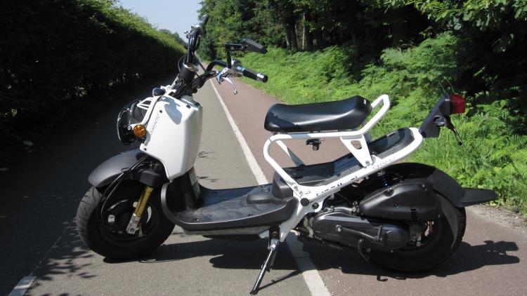

Shai'hulud Posté(e) le 9 juillet 2013 Auteur Signaler Posté(e) le 9 juillet 2013 (modifié) Coucou, Une petite séance photo par ce beau temps ; @+ Modifié le 25 décembre 2013 par Shai'hulud 1
schubaka01 Posté(e) le 9 juillet 2013 Signaler Posté(e) le 9 juillet 2013 Joli petit scooter rare ! Dommage que ce soit un 4 temps, mais bon si tu as la motivation tu pourrais innover et fabriquer un zoomtro avec un Minarelli horizontal :P

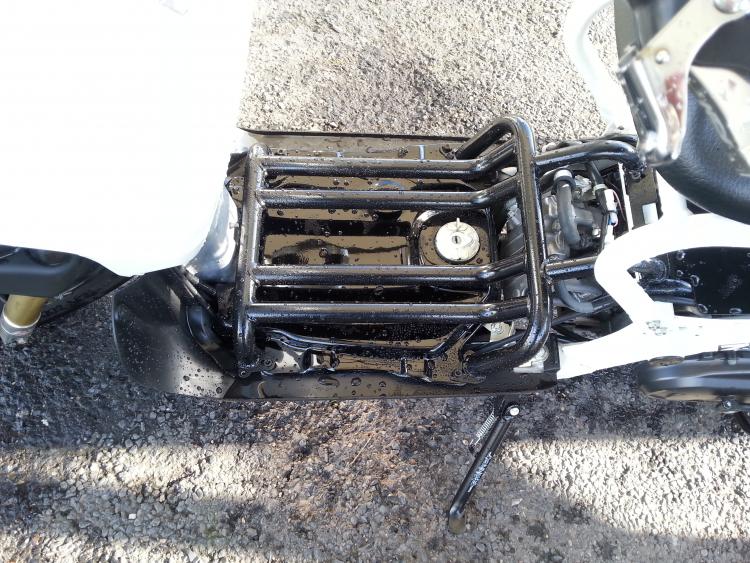

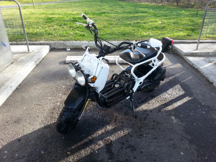

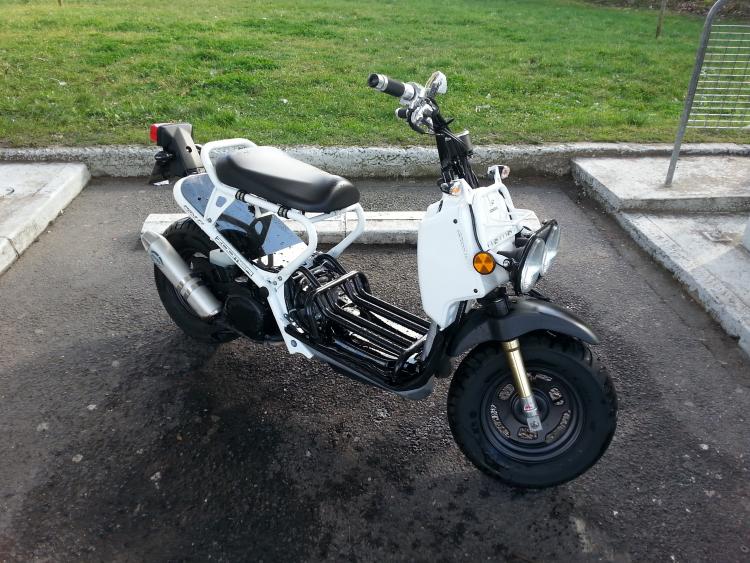

Shai'hulud Posté(e) le 4 février 2014 Auteur Signaler Posté(e) le 4 février 2014 (modifié) Avec un peu de retard, voici quelques photos des dernières modifications : Pour info, je n'ai pas encore monté le feu arrière JDM car... comment dire... c'est un peu la merde au niveau des branchements ! De plus, je n'ai plus rien pour accrocher ma plaque si je retire le gros bloc (moche !) support de plaque, feu stop, et clignotants à arrière. @+ Modifié le 4 février 2014 par Shai'hulud
