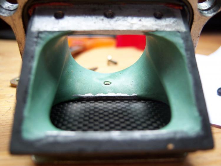

tu peux aussi faire un diffuseur en epoxy aligné avec la pipe d'admission j'ai fait ça sur la mienne ça marche bien.
J'ai pas pris de photos mais j'ai trouvé ça sur le net pour te donner une idée :
Non mais kit à la préparer et monter des mono-lamelles autant virer les barrettes.
Si tu change pas les lamelles ça risque d'entrer en résonance à haut régime.
Arrête de répéter les âneries que tu lis pour te rendre intéressant par pitié :rheuuu:
Il y a une "préparation" simple et efficace à faire: TU TOUCHES PAS!
Les clapets d'origine derbi vont très bien même avec des configuration de ce genre (pro race, manston, ...), écarter les butées ça ne changera rien, quand à supprimer les barrettes et rajouter une couche d'époxy parce qu'un autre a dit que... (sans même reproduire à l'identique ni chercher le pourquoi il a fait ça) c'est gaspiller une bonne boîte à clapets pour rien :pascool:
A la limite tu peux changer les lamelles pour des carbone (0.35mm ou +) mais le gain n'est pas fulgurant.

Euh j'ai du mal à voir comment c'est réalisé ?
La mienne n'est pas du tout comme ça, il y a 2 lamelles, c'est une comme ça :
C'est une type origine de marque XX, si tu as l'occasion de trouver une vraie origine c'est préférable, sinon ça sera pas pire qu'une VL6 :D

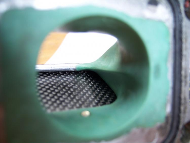

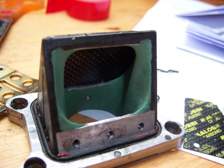

Et ça fait quoi ?
Une meilleure diffusion du flux dans le carters.
La mienne n'est pas du tout comme ça, il y a 2 lamelles, c'est une comme ça :post-1199-0-17169900-1351985175_thumb.jp
C'est assez simple à réaliser mais il faut un minimum de matériel (patte epoxy, lime ronde fine, papier à poncer...) Et faut monter des mono-lamelle.
Tu n'est pas obligé de faire un diffuseur, tu peux simplement supprimer les barrettes, monter des mono-lamelles en 0.35mm et écarter les buttées au maximum (jusqu'à ce que ça touche les carters)
