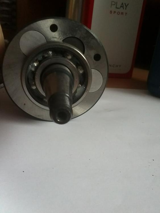

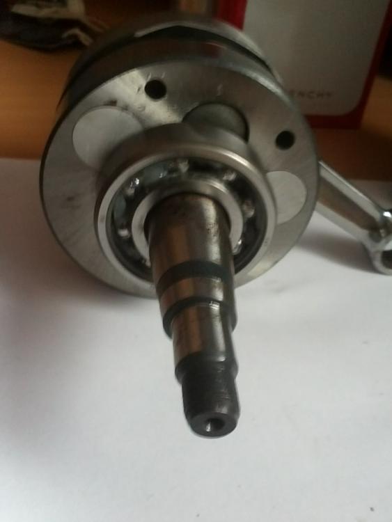

Nitroxevo34 Posté(e) le 3 janvier 2013 Signaler Posté(e) le 3 janvier 2013 Je t'ai dis les billes coté masse, à part si c'est des billes des 2 cotés ^^
.Marvin. Posté(e) le 3 janvier 2013 Auteur Signaler Posté(e) le 3 janvier 2013 J'ai regardé un tutoriel et les billes etaient coté carter tutoriel fait par RCV-team
Nitroxevo34 Posté(e) le 3 janvier 2013 Signaler Posté(e) le 3 janvier 2013 Oui peut être parce que eux avec des deux cotés les roulements, il n'y avait pas de protection si ?
booster.45 Posté(e) le 3 janvier 2013 Signaler Posté(e) le 3 janvier 2013 J'ai vu moi aussi sur un tutoriel qu'il fallait mettre les cages coter masses et les billes coté carters .. :huh:
