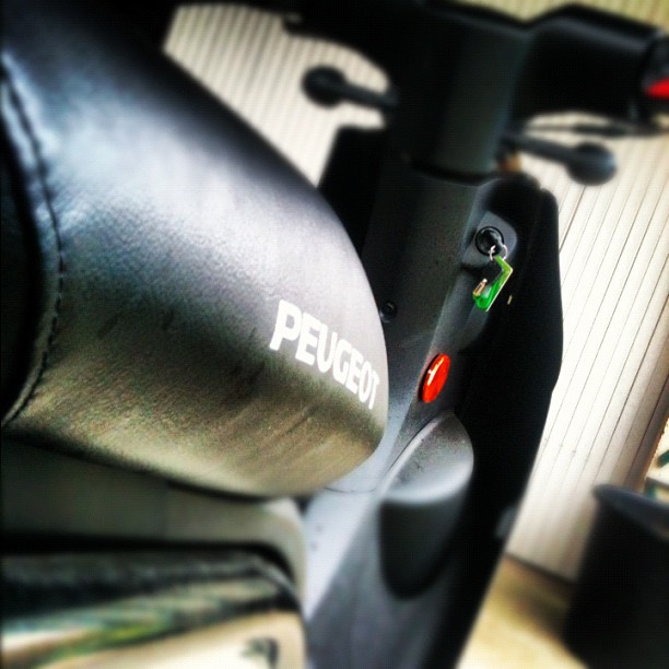

KillGame937 Posté(e) le 26 novembre 2012 Signaler Posté(e) le 26 novembre 2012 (modifié) bonjour a toutes et a Tous ! Aujourd'hui je vais vous présenter mon projet pour mon scooter. Un jolie Ludix One Biplace de 2012 neuf (appeler aussi "Mon P'tit Didix" :love: ) (Photo prise vite fait et pas sur la même période :rheuuu: j'en prend une autre et belle photo promit) Son histoire : Il a prit la route pour la première fois le 1e juin 2012 pour fêter mon contrat d’apprentissage. 1000.0Km pile de rodage on débride le variateur (le bloque-piston maison a péter, moteur déculasser) Aujourd'hui cherchant plus de pèche j'ai mis des galet plus léger (6g) (complétement louper il gueule et n'avance plus, poids trop léger pour de l'origine) (entre nous, je suis pas douer... heureusement que j'ai un mecano-motard a la maison !) Remise a l'origine ! J'ai donc prévu quelque modification moteur ainsi que quelque modification tuning pour un style plus racing. Il tourne avec du Sans Plomb 98 et de l'huile moteur Castrol Power1 2T Configuration actuel : Moteur : Rien de spécial a dire 100% Origine Variateur débrider Tuning : Mousse de frein rouge (lol) Modification prévu : Moteur : Pot Doppler RR7 <---Commander le 18 - Noël Carburateur Dell'Orto 17.5 PHVA <---Commander le 18 - Noël Filtre à air Doppler <---Commander le 18 - Noël BAC Artek k1 <---Commander le 18 - Noël (tout commander au petit papa noel :ouf: ) Variateur Artek K2 EVO Joue Fixe Artek K1 Embrayage Doppler SX86 Cloche d'embrayage Doppler SX86 courroie Polini Partit Cycle : Fourche Doppler Amortisseur Hydrauliques Doppler Frein a disque (avant et arrière) Jante 12" noir mat Pneu michelin Tuning : Carénage : Coque arrière BCD Blanc Ecopes BCD Blanc Peinture Kick Poste de pilotage : Guidon BCD Cross Street Bike Noir Potence Doppler Compte tour Autre : Peinture noir de jante Liserez de jante <---Reçu voilà a peut prêt ce que je compte faire sur mon scooter :) Si vous avez des idée niveaux tuning moteur je suis preneur ;) Désolé j'ai perdu mes photo, promit je les met des que je peux ! Je mettrait mon sujet a jour aussi souvent que possible, photo vidéo etc etc ! En espérant que tout ceci vous intéresseront :D Modifié le 23 décembre 2012 par KillGame937 1
