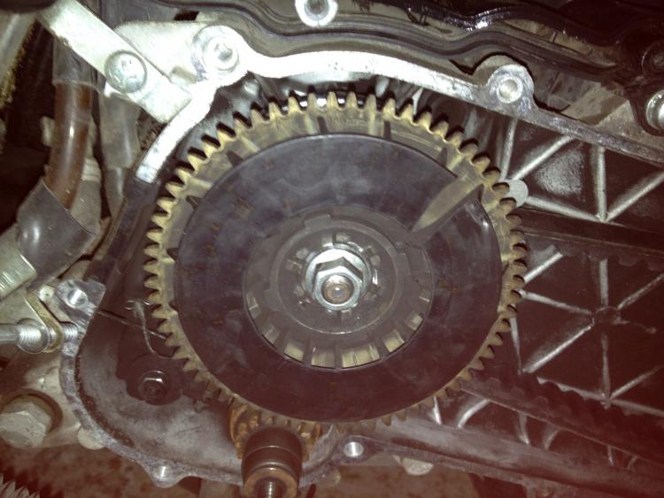

Boobzpro Posté(e) le 6 décembre 2012 Signaler Partager Posté(e) le 6 décembre 2012 alors tout d'abord bonsoir je suis nouveau sur le forum Je possède un runner sp 2010 débridé pot variateur carburateur Pot yasuni R variateur malossi MHR multivar Galet 6g Gicleur 70 ressort de poussée violet ( reçu avec le variateur) Donc voilà je vous explique mon problème que j'avais avant même de changer mon variateur Dé que j'accélère j'entends comme un bruit de turbine dans mon carter Pas forcément gênant mais tout de même troublant Et second problème j'ai voulus mètre un ressort de poussée jaune malossi mais il ne rentrais pas dans le petit couvercle sur le correcteur de couple si je ne me trompe pas (je ne suis pas un pro Lien vers le commentaire Partager sur d’autres sites More sharing options...

Boobzpro Posté(e) le 7 décembre 2012 Auteur Signaler Partager Posté(e) le 7 décembre 2012 Ok demain je fais sa et je vous tien au jus je me demandais sur les runner il y a un sorte de plastique noir sur la joue ventilé pour ventiler encore plus je pence. Et j'ai un petit bou casser c'est peut-être à cause de sa ... Enfin je vous dit sa demain et je métrais un photo de la joue merci de vos réponse Weskera7x si je trouve pas de soucis je te tien o jus. Lien vers le commentaire Partager sur d’autres sites More sharing options...

Boobzpro Posté(e) le 8 décembre 2012 Auteur Signaler Partager Posté(e) le 8 décembre 2012 (modifié) alors voici la photo donc si le bruit vien de la est il possible de la retirer complètement ? Mais après plus de kick si j'ai bien compris le système... Modifié le 8 décembre 2012 par Boobzpro Lien vers le commentaire Partager sur d’autres sites More sharing options...
le_m_i_c Posté(e) le 9 décembre 2012 Signaler Partager Posté(e) le 9 décembre 2012 je pense que c'est a cause de la partie qui manque sur le plastique qui sert a refroidir ta poulie fixe Lien vers le commentaire Partager sur d’autres sites More sharing options...
WeskerA7x Posté(e) le 9 décembre 2012 Signaler Partager Posté(e) le 9 décembre 2012 je pense que c'est a cause de la partie qui manque sur le plastique qui sert a refroidir ta poulie fixe +1 :cool2: L'air doit s’engouffrer dans la fente ce qui génère un sifflement relativement ressemblant a celui d'une turbine. Lien vers le commentaire Partager sur d’autres sites More sharing options...

wouaou57 Posté(e) le 10 décembre 2012 Signaler Partager Posté(e) le 10 décembre 2012 oui c clair change se bout "bout de plastic" sa coûte vraiment pas cher..... oui c'est sa qui doit faire ton bruit car sa tourne vite ici quand même et aussi le fait de changer ton "refroidisseur " a ailette vas aussi sûrement t' enlever des vibrations (t'en as pas??) et aussi tes roulements de vilebrequin de diront merci.. :D ++++ Lien vers le commentaire Partager sur d’autres sites More sharing options...
