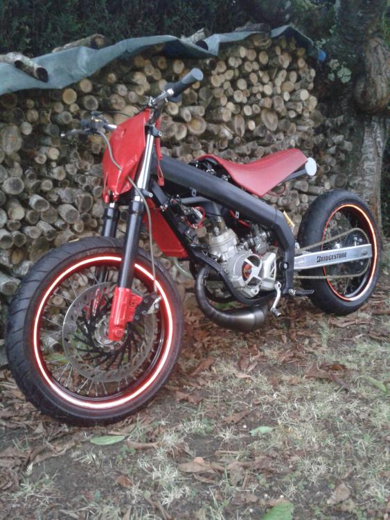

Je joins une photo de ma mécaboîte avec ce poste pour que vous puissiez avoir un aperçu.

effectivement belle promotion, mais qu'entend le site par ''adaptation" sur moteur derbi?
puisque sur le phot on voit bien la fixation au cale pied et l'adaptateur et vendu avec si je ne me trompe
Ton cylindre est préparé ? Tu peux peut être taper dans un pot un peu plus pointu, genre Voca ou Dam Sport, mais tu aurais un moteur plus creux.
Changes de piston et segment puis vois après ce que ça donne pour commencer.
Sinon pour la BAC ça parait correct pour le 30mm.
