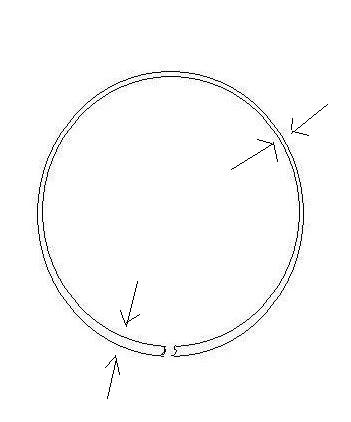

JSP SCOOTER (tom67) Posté(e) le 24 décembre 2012 Signaler Posté(e) le 24 décembre 2012 (modifié) comme dit, sur ce genre de kit, il faut mettre le joint d'embase en papier fournis avec pour avoir le squich minimum..(l'épaisseur du joint d'embase fournis est déjà étudié), si tu ajoute une cale même de 0.1mm tu vas augmenter le squich et donc perdre en compression/couple. ton segment a combien de km? voici comment regarder l'usure d'un segment = (il est souvent plus usé sur un côté) Modifié le 24 décembre 2012 par tom67
