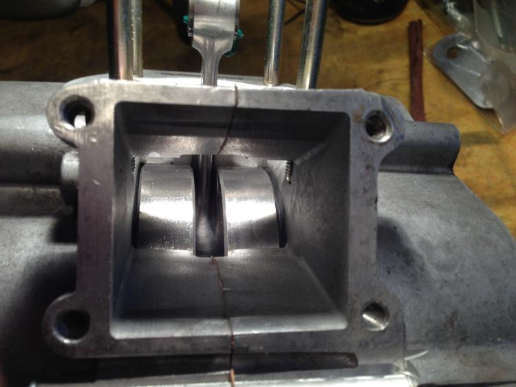

scoottkr206 Posté(e) le 2 mai 2013 Signaler Posté(e) le 2 mai 2013 super ton projet avec de la bonne machine en perspective!! mais une question t'es au courant que la platine du mvt ne passera pas a cause de l'arbre d'équilibrage? a moins de faire une bonne découpe 1
to17 Posté(e) le 2 mai 2013 Signaler Posté(e) le 2 mai 2013 Oui je suis au courant mais j'ai une platine Stage6 pour GPR donc aucun souci, il y a juste un trou à faire et a taroder sur la platine est c'est bon ;)
scoottkr206 Posté(e) le 2 mai 2013 Signaler Posté(e) le 2 mai 2013 Oui je suis au courant mais j'ai une platine Stage6 pour GPR donc aucun souci, il y a juste un trou à faire et a taroder sur la platine est c'est bon ;) une platine de quel allumage parce que sa m’intéresse vraiment!! parce que pour monter mon mvt j'avais prevu de faire une découpe de la platine mais si tu as une meilleur solution je suis preneur mdr
Lou-Pierre Posté(e) le 2 mai 2013 Auteur Signaler Posté(e) le 2 mai 2013 (modifié) Platine de PVL Stage6 pour GPR, même diamètre que celle du MVT. En découpant la platine d'origine ça supprime pas mal de trous donc ça risque de poser soucis. Modifié le 2 mai 2013 par Lou-Pierre
scoottkr206 Posté(e) le 2 mai 2013 Signaler Posté(e) le 2 mai 2013 moi j'ai demande a maxiscoot tu découpes en fonction de la platine d'origine il m'ont dis que sa marcher après je sais pas mais ton idée a vraiment l'ai pas mal!!
scoottkr206 Posté(e) le 2 mai 2013 Signaler Posté(e) le 2 mai 2013 pour le premium tu penses que c'est la même finte avec la platine Stage6?
to17 Posté(e) le 2 mai 2013 Signaler Posté(e) le 2 mai 2013 Bah moi je vais essayer en percent la Stage6 ça me semble la meilleure solution. Petite surprise il faut que je trouve une autre cage à aiguilles, celle du vilebrequin est trop large pour rentré dans le piston.

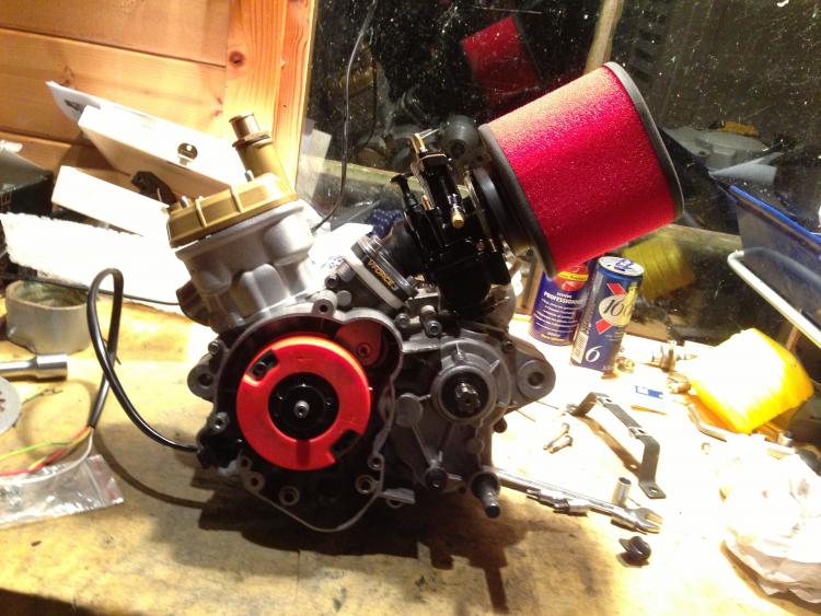

to17 Posté(e) le 4 mai 2013 Signaler Posté(e) le 4 mai 2013 Tout est monté sauf le cylindre qui est juste mis a blanc. 4

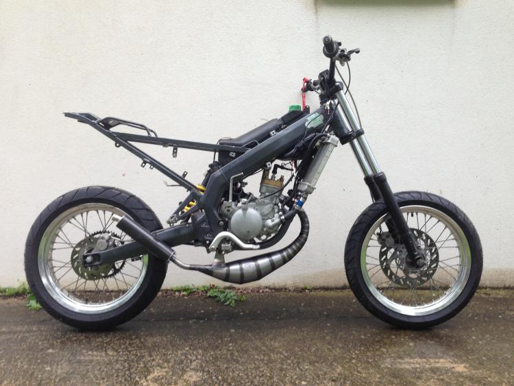

to17 Posté(e) le 4 mai 2013 Signaler Posté(e) le 4 mai 2013 Partie cycle prête, pneus et spy tout neuf et la poignée de frein reçu. 2

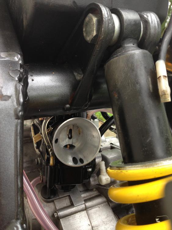

to17 Posté(e) le 16 mai 2013 Signaler Posté(e) le 16 mai 2013 Merci :). Le moteur est rendu dans le cadre, l'allumage est branché il reste quelques bricoles et ça démarre. 1

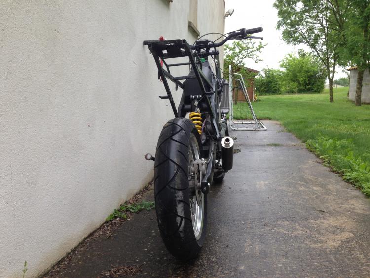

to17 Posté(e) le 21 mai 2013 Signaler Posté(e) le 21 mai 2013 voilà les photos du moteur dans le cadre. Ca démarre nickel il y a juste un petit problème le joint de culasse est coupé a un endroit donc forcement sa fuit du liquide de refroidissement. J'ai commander une pochette de joint elle doit arrivé dans la semaine et ce week-end je change le joint et ça roule ! 3
