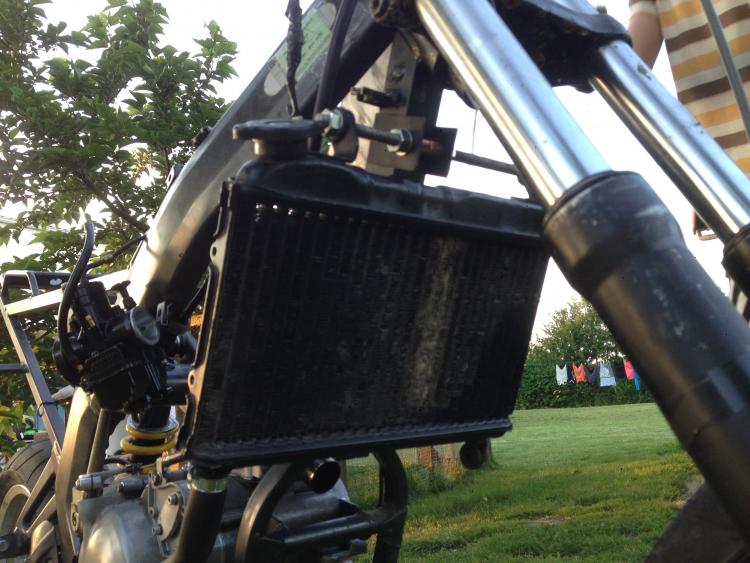

to17 Posté(e) le 10 juillet 2013 Signaler Posté(e) le 10 juillet 2013 oui oui du nouveau alors radiateur arriver aujourd'hui c'est donc un radia de 125 tzr avec vase intégré, il y a plus qu'à faire une adaptation pour le monter .
Lou-Pierre Posté(e) le 11 juillet 2013 Auteur Signaler Posté(e) le 11 juillet 2013 L'adaptation sera faite demain, donc demain soir monté, puis photos ouais !
to17 Posté(e) le 12 juillet 2013 Signaler Posté(e) le 12 juillet 2013 Voilà quelques photos du radia monté
.Marvin. Posté(e) le 13 juillet 2013 Signaler Posté(e) le 13 juillet 2013 Ouf t'habites en martinique pour monter un radia aussi gros ? :D2
to17 Posté(e) le 14 juillet 2013 Signaler Posté(e) le 14 juillet 2013 Non a côté de La Rochelle c'est presque pareille :D mais il faut au moins ça je suis a environ 55-60 degrés en roulant.
