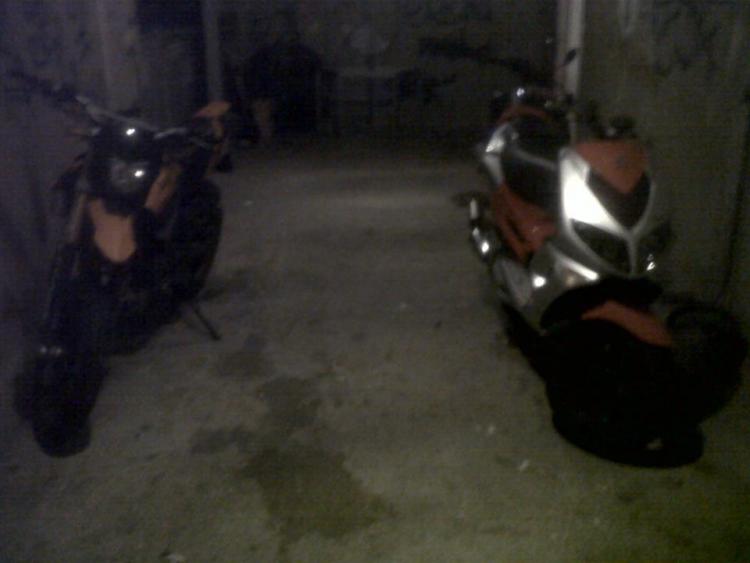

babou72190 Posté(e) le 24 décembre 2012 Signaler Posté(e) le 24 décembre 2012 (modifié) Alors voilà j'ai acheter un speedfight 2 furious lc gris et rouge assez beaux mais tout rayer mais bon pour la modeste sommes de 180€ j'ai pas trop a me plaindre. Mais bon moi et l'origine le scoot me saoul un peu 45km/h avec variateur de débrider je comprend pas il a des rater etc...Bref je conte me faire une petite configuration all day pour début janvier dite moi ce que vous en penser. MOTEUR - Kit 70cc Stage6 sport pro :ouf: - Pot Stage6 sport pro :love: - variateur malossi multivar 2000 Variateur Stage6 sport pro - carburateur Dell'Ortto 19 starter manuel ( montage souple et starter manuelle 150cm Stage6 ) - Embrayage Stage6 - Cloche d'embrayage Stage6 - Correcteur de couple malossi - vilebrequin Stage6 HPC roulement C4 - BAC Stage6 - Courroie malossie X-KEVAR - Transmission secondaire Stage6 15-33 - Cornet TUN'R blanc ESTHÉTIQUE - Carénage orange métal str8 (Bas de caisse blanc) :love: - amortisseur dopper - Béquille latérale - Rétroviseur f1 blanc - Grille deco blanc 50*50 et 30*30 - Couvre selle blanc - Guidon street bike blanc - Potence str8 orange - Carter blanc ventiler str8 - Kick de démarrage ( orange si je trouve sinon blanc ) - Compteur koso DB1 avec cache compteur blanc :cool: - Passage de roue BCD blanc - Masque quadrioptique blanc avec clignotant integrer :ouf: - Kit frein galfer oversize racing :ouf: :love: :cool: ( j'en suis tomber amoureux ) - Limiteur de tour ( pour nos amis les petits bonhommes bleus) - Coupe circuit Pour la première commande sa sera le pot le kit le carburateur le montage souple starter le compteur boîte de gicleurs 5mm de 75 a 98 et le variateur La commande je vais la passer après les fête vers le 28 décembre pour le reste sa sera mie janvier je pense je vous tiens au courant. Dite moi ce que vous en penser pour du all day j'aime pas me traîner si vous avez des conseilles a me donnez sa serais bien ou des critiques mais que des choses constructive je veux pas de coms genre c'est pourrie dite pourquoi. Désoler pour les fautes d’orthographes. Je vous met des photos de la bête demain enfin de la future bête. Modifié le 26 décembre 2012 par babou72190
tntgrido Posté(e) le 24 décembre 2012 Signaler Posté(e) le 24 décembre 2012 salut, pas mal ton projet, mais niveau moteur pourquoi pas faire un full stage6? sinon met des photo qu'on voit a quoi resemble le scoot
babou72190 Posté(e) le 24 décembre 2012 Auteur Signaler Posté(e) le 24 décembre 2012 (modifié) Je fais sa demain parce que la j'en es que une et on le vois de face bah en variateur Stage6 j'ai pas trouver sur mxs donc j'ai pris le multivar et puis je l'avais sur mon booster et je le trouvais sympa sinon je vois pas quoi mettre d'autre en Stage6 :D tu pense que je vais avancer avec cette configuration parce que je connais pas vraiment Stage6 ( c'est pas la marque je monte habituellement ). Pour ce qui ce demande la 50cc orange a coter c'est une Généric trigger sm sa avance bien 80 débrider avec pignon de 13 carburateur de 12 gicleur de 95 moteur am6 MAIS ce n'ai pas la mienne :( Pour mon scooter la photo es très mauvaise on ne vois pas qu'il es rayer de partout j'en ferais des mieux demain promis :D Modifié le 24 décembre 2012 par babou72190
