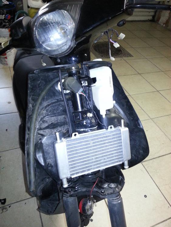

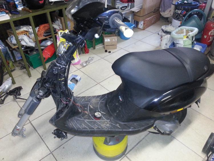

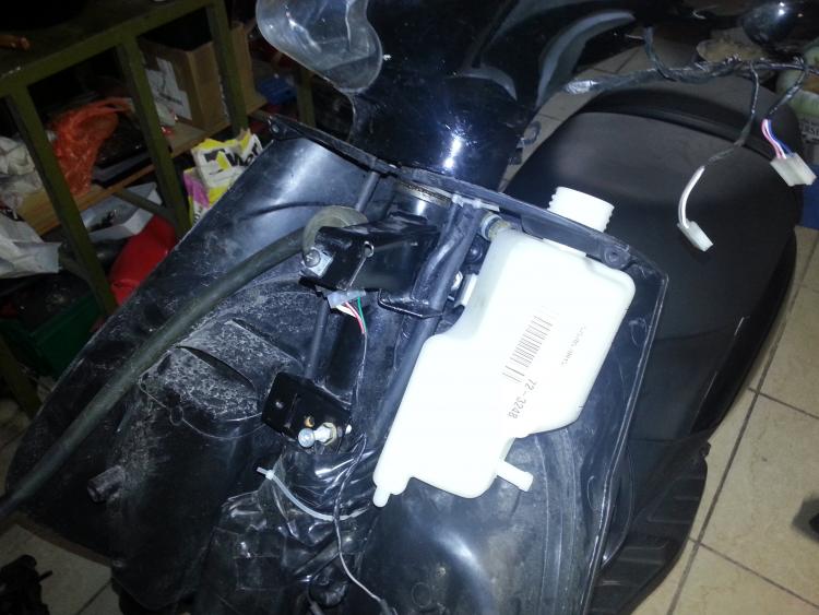

Posté(e) (modifié)
Me revoilà ,
Sa y est j'ai enfin attaquer le projet ce matin pendant quelques petite heures car manque de temps mais j'ai fait les 3/4 de la partie refroidissement , donc il me reste plus qu'a monter la face avant sp2 ( pour laquelle je galère a trouver des vis pour la grille centrale d'aeration , j'ai juste reussi a en trouver une au pif dans un carton mais c'est tout ... ) et a tailler le cache guidon pour le MC puis passer la durite de frein vers l'arrière et enfin je pourrais attaquer la partie moteur  :ouf:
Au debut je roulerais en origine avec juste une boîte a clapet d'origine légerement refaite et un yasuni r que j'ai actuellement et qui est dans un sale état. Puis dans moins d'une semaine je rajouterai sûrement le Multivar et le Fly clutch que j'ai mais d'abord je teste en varia origine.
Je vous poste quelques photos que j'ai prise ce matin , la suite arrive demain  ^^
