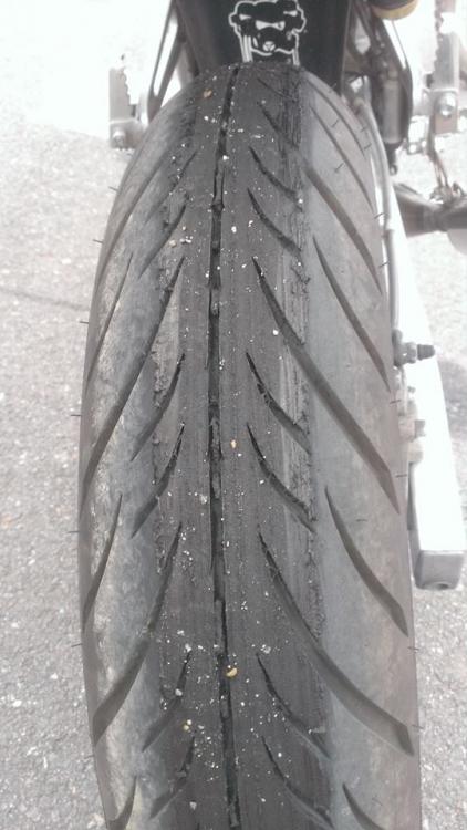

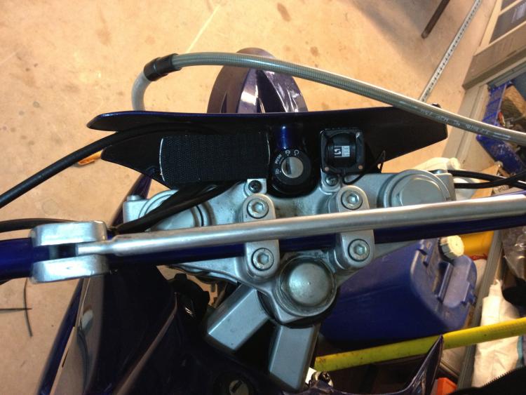

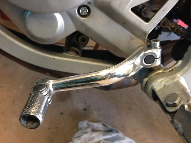

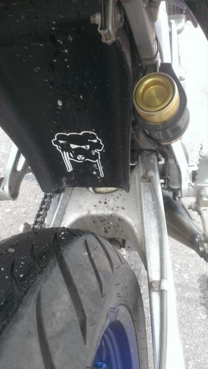

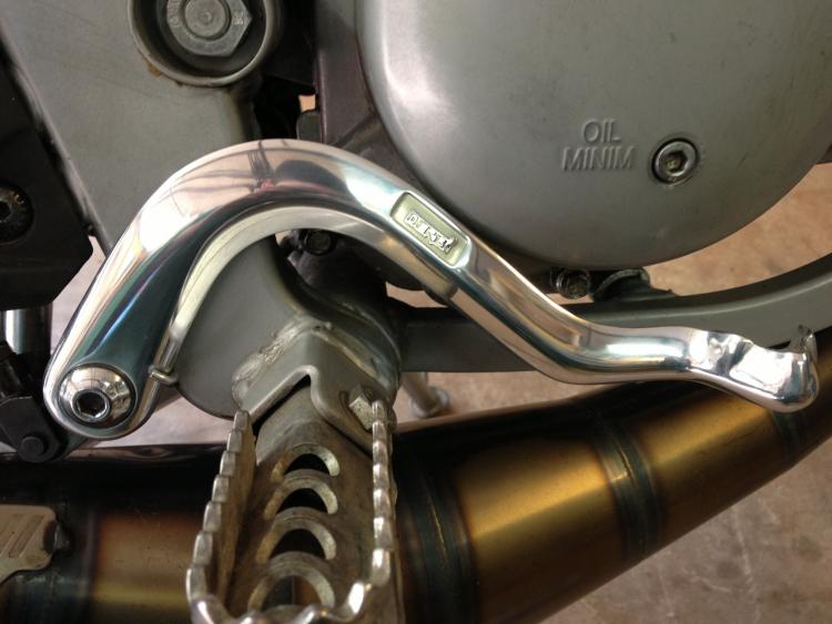

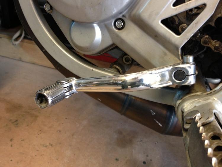

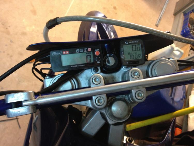

booster.45 Posté(e) le 17 juin 2013 Auteur Signaler Posté(e) le 17 juin 2013 Bon alors le 72 Airsal arrive dans la semaine normalement et la commande Scoot Fast je vais devoir attendre le 28 juin à cause des produits plus en stock. Sinon pour la commande il y auras : - Couronne 53 - Pignon 15 - Chaîne bleue conti - Lubrifiant chaîne - Vis plaque de pignon - Plaquettes de frein arrières - Liquide de frein - cage à aiguilles 12*15*15 Italkit argent Sinon voilà les photos du compteur a sa nouvelle place, du compte tour (revendu), des polissages, et du pneu après un petit burn ce weekend .. 1
Pauly Posté(e) le 17 juin 2013 Signaler Posté(e) le 17 juin 2013 J'ai hâte de voir cette commande arriver ^^ Sinon je suppose que les polissages tu les as fait faire par un pro?
booster.45 Posté(e) le 17 juin 2013 Auteur Signaler Posté(e) le 17 juin 2013 Non les polissages je les fait moi même, je compte polir pas mal de choses encore .. Mais il me faut le temps de le faire ;)
Pauly Posté(e) le 17 juin 2013 Signaler Posté(e) le 17 juin 2013 D'acc. J'aimerai bien une petite vidéo, parce que je connais personne qui polit comme ça au papier à poncer ;)

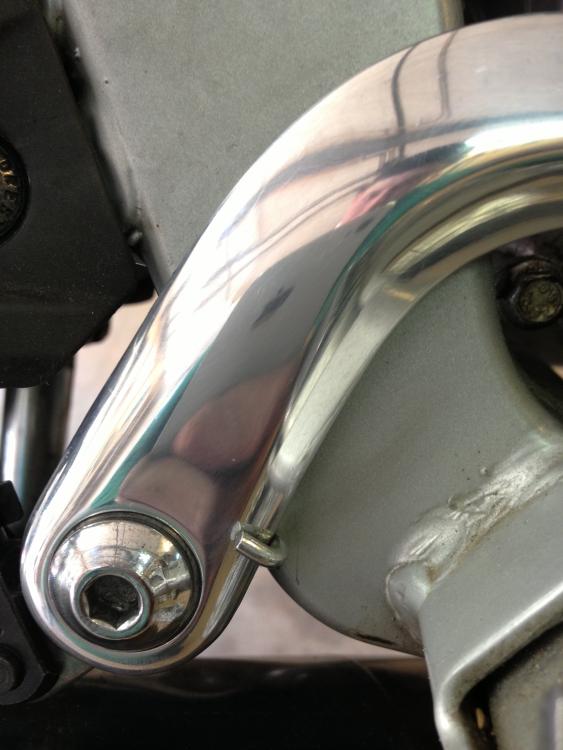

booster.45 Posté(e) le 17 juin 2013 Auteur Signaler Posté(e) le 17 juin 2013 (modifié) Comment ça une vidéo ? Tu me crois pas que c'est moi qui poli ? Regarde la première photo du sélecteur il y a même du belgom sur le pot .. Modifié le 17 juin 2013 par booster.45
Pauly Posté(e) le 17 juin 2013 Signaler Posté(e) le 17 juin 2013 Si si, mais c'est pour voir comment tu t'y prends parce que moi-même ayant passé plus de 10-15 heures sur le côté droit de mon cadre j'ai toujours pas obtenu ce résultat
booster.45 Posté(e) le 17 juin 2013 Auteur Signaler Posté(e) le 17 juin 2013 Moi j'ai polis le selecteur en 10 min et la pedale en 20/25 min. Mais une vidéo ça va être lassant de regarder pendant je ne sais combien de temps ..
Pauly Posté(e) le 17 juin 2013 Signaler Posté(e) le 17 juin 2013 Ouais j'avoue.. Mais tu t'y prends comment? C'est improbable ce résultat au papier à l'eau...
booster.45 Posté(e) le 17 juin 2013 Auteur Signaler Posté(e) le 17 juin 2013 Ben décapage si il y a de la peinture, polissage du 120 au 2000 et belgom avec une brosse en coton sue la perceuse ..
