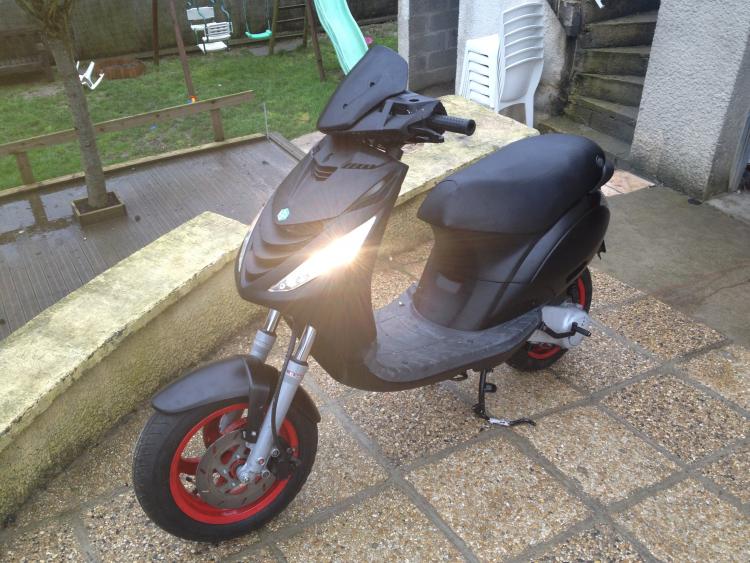

Frederiko Posté(e) le 8 janvier 2013 Auteur Signaler Posté(e) le 8 janvier 2013 Je vais déjà voir comment il tourne , si j'aime pas je mettrais une fourche de skipper 125 qui dort au garage :) Pour l'adaptation du compteur pour répondre a Kentin,comme j'ai mis un moteur de Runner sp j'ai laissé l'allumage d'origine et j'ai mis un faisceau de Runner sp. Il faut donc adapter tout le faisceau de Runner sp sur le zip .il faut prendre son temps ce n'est pas difficile. Le plus galère à été d'adapter une sonde dans le réservoir , d'origine le zip a juste un témoins de réserve.... Et d'adapter l'éclairage dans la face avant car avec compteur de Runner plus d'éclairage. Le mieux et de récupérer les veilleuse du Runner et de les mettre comme clignotant,il y a d'ailleurs l'emplacement dans les clignotants du zip pour les mettres, et pour les phares j'ai adapter en premier les h8 du runner a lemplacement des clignotants mais sa éclairait tous sauf la route ...j'ai donc repris les douilles d'origine des clignotants et mis une ampoule 10w et c'était presque nickel, j'ai commande 2 douille bay15d avec 2 ampoule 25w/5w ( les même que les feux arrière de Liberty) et la ce sera parfait j'aurais feux de croisement en 5w et phare en 25w

Frederiko Posté(e) le 9 janvier 2013 Auteur Signaler Posté(e) le 9 janvier 2013 La c'est avec les h8 du sp.on voit carrément que l'éclairage par sur le côté d'où pourquoi j'ai abandonné les halogènes
Frederiko Posté(e) le 9 janvier 2013 Auteur Signaler Posté(e) le 9 janvier 2013 Pour l'instant c'est comme sa Une t10 jaune pour les clignotants (veilleuse de Runner adapter sur les clignotants et bien sur ampoule orange) C'est nickel car les clignotant sont un peu plus rapide, pourquoi je ne sais pas, peut être car moins gourmand en électricité (ça fait 5watt je crois) Et pour les feux de croisement j'ai repris la douille des clignotant d'origine de zip que j'ai mis à la place de l'éclairage . Le problème c'est que ça fait que 10 watt et que j'ai plus de phare mais que des feux de croisement. Donc commande de 2 douille bay15d double culot 5/25 watt pour pouvoir utiliser la commande de phare/feux de croisement en 5w/25watt. Et avec ce système l'éclairage sera nickel et surtout efficace. Je vous ferai une vidéo des que le moteur sera remis.

Frederiko Posté(e) le 10 janvier 2013 Auteur Signaler Posté(e) le 10 janvier 2013 Merci Kentin j'ai coupe les veilleuse et je les ais brancher sur le fil des clignotant et j'ai mis des ampoules jaunes. Et à la place des veilleuses que j'ai couper j'ai remis les douilles de clignotant et j'ai virer la boule jaune qui donne la couleur jaunes. Ta pigè?c'est assez con à expliquer :)
SpanishHarlem Posté(e) le 10 janvier 2013 Signaler Posté(e) le 10 janvier 2013 Ouai Mais Pourquoi Ne Pas Avoir Garder Les clignotant Normale ?
Frederiko Posté(e) le 10 janvier 2013 Auteur Signaler Posté(e) le 10 janvier 2013 Car sa ne rentrais pas dans le petit emplacement en bas du phare de zip. Regarde bien les photo en haut de la page.

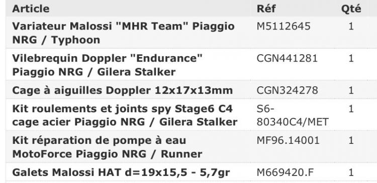

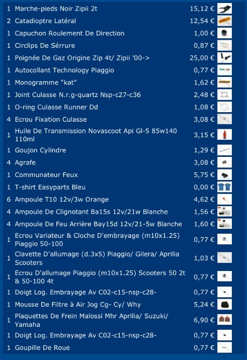

Frederiko Posté(e) le 15 janvier 2013 Auteur Signaler Posté(e) le 15 janvier 2013 Hop hop 2 petite commande pour finaliser le projet :)
