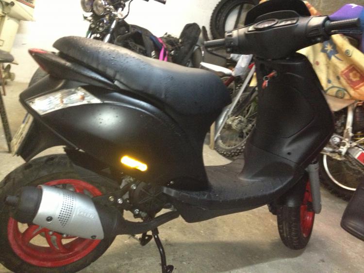

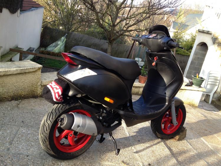

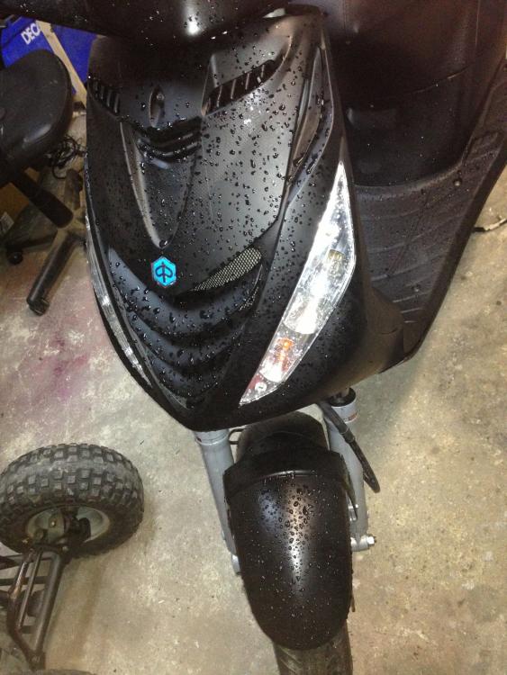

SALUUT C'était pas mon zip le normal ? mdrr en tout cas c'est plus le même mdr
Si c'était bien le tient ;)
Bon projet bientôt fini,je suis content.
Il met reste à me procurer un entraîneur de compteur et finir le cache compteur niveau découpe et peinture.
Sa bloque un peu au niveau du vase d'expansion.
Je n'ai pas encore bien rouler avec mais le peux que j'ai test je le trouve très bien et très bonne pêche ;)
Impatient de pouvoir faire la carte grise.

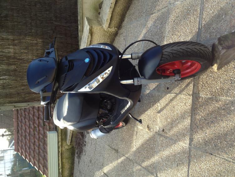

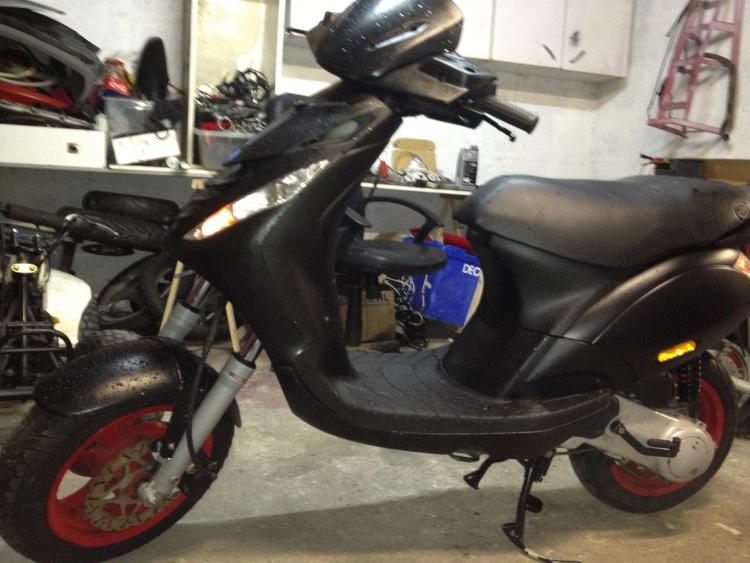

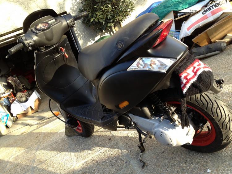

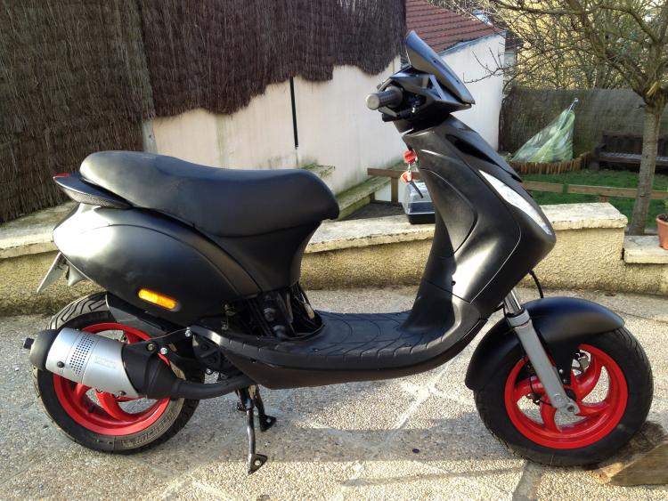

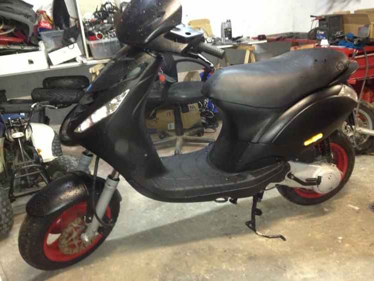

Petit recap des modifs et photos
Piaggio Zip avec moteur de Runner sp donc refroidissement liquide et frein disque arrière
Fourche de Runner 180 et disque malossi
Système de refroidissement du Zip sp2
Face avant Zip sp2 avec clignotant et phare/plein phare ntégrer
Sonde essence de mbk flipper (absent d'origine sur Zip)
Poste de pilotage du Runner sp
Faisceaux du Runner sp
Moteur full origine full débrider , galet 5,3g,gicleur 65,ressorts d'origine et pot touring
Cloche d'embrayage Stage6 wing cooler
Garde boue avant mbk stunt
Jantes 12 pouces Runner avant 2005
Photo en pièces jointes
