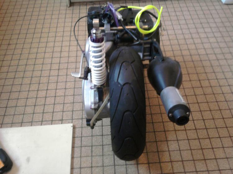

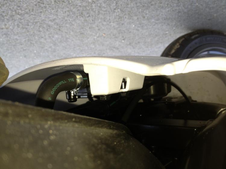

dayk Posté(e) le 19 janvier 2013 Auteur Signaler Posté(e) le 19 janvier 2013 Merci pour vos avis donc je vais prendre l'embrayage delta cluch bon voilà se j'ai pris pour le nitro pour y voir plus en profondeur
timaerox Posté(e) le 19 janvier 2013 Signaler Posté(e) le 19 janvier 2013 alors les photo de ton nitro
dayk Posté(e) le 19 janvier 2013 Auteur Signaler Posté(e) le 19 janvier 2013 alors les photo de ton nitro Regarde les page précédente j'en est mis
timaerox Posté(e) le 19 janvier 2013 Signaler Posté(e) le 19 janvier 2013 a oui je viens de le voir c'est dommage il ont plus mis de gaine aviation il ont mis des gros boudin noir j'aime bien la protection du pot
dayk Posté(e) le 19 janvier 2013 Auteur Signaler Posté(e) le 19 janvier 2013 Ouè j'avoue ça fait styler
Warrick Posté(e) le 20 janvier 2013 Signaler Posté(e) le 20 janvier 2013 Moi aussi je trouve que la protection est bien réussi par contre comme dis Tim ils ont mis des vieux boudins en guise de durite de frein c'est moche de chez moche

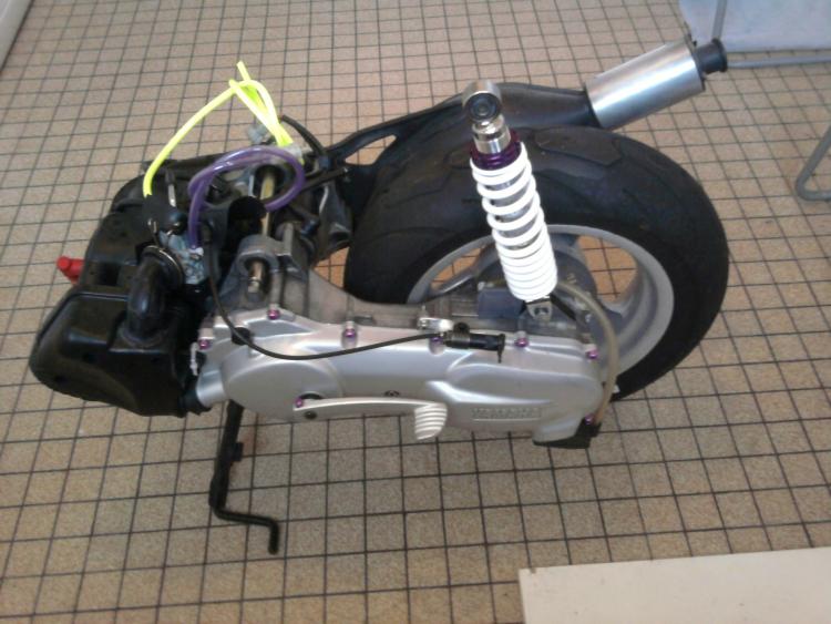

dayk Posté(e) le 20 janvier 2013 Auteur Signaler Posté(e) le 20 janvier 2013 Bon voilà quelque photo :) et j'ai essayer d'ouvrir la boîte a kick mes impossible en plus des vis il y a comme de la colle autour --'. Donc comment faire? 1
0wned Posté(e) le 20 janvier 2013 Signaler Posté(e) le 20 janvier 2013 Il faut forcer, obligé à mon avis. Regarde que ta clé à laine soit bien formé et vas-y si c'est bon.
dayk Posté(e) le 20 janvier 2013 Auteur Signaler Posté(e) le 20 janvier 2013 Il faut forcer, obligé à mon avis. Regarde que ta clé à laine soit bien formé et vas-y si c'est bon. pourtant j'ai forcer mais il y a rien à faire =\
0wned Posté(e) le 20 janvier 2013 Signaler Posté(e) le 20 janvier 2013 pourtant j'ai forcer mais il y a rien à faire =\ Sérrage d'origine à mon avis, donc forceeeeee :D
dayk Posté(e) le 20 janvier 2013 Auteur Signaler Posté(e) le 20 janvier 2013 Ok que vais retenter demain alors ^^

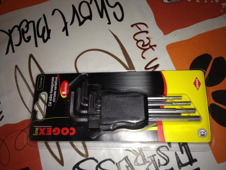

Chasseur-de-lapin Posté(e) le 20 janvier 2013 Signaler Posté(e) le 20 janvier 2013 Prends une clé à laine et tu t'aide d'une clé de 10 pour mieux forcer
Frederiko Posté(e) le 20 janvier 2013 Signaler Posté(e) le 20 janvier 2013 C'est du frein filet normal ton scoot est tout neuf. Comme dis bouboul tu rallonge ta clé à la allen et tu aura beaucoup moins l'air de forcer.

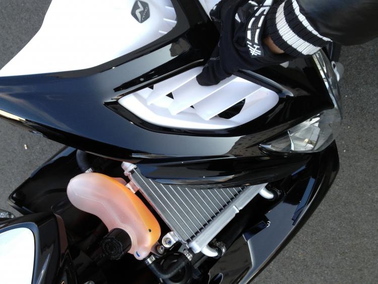

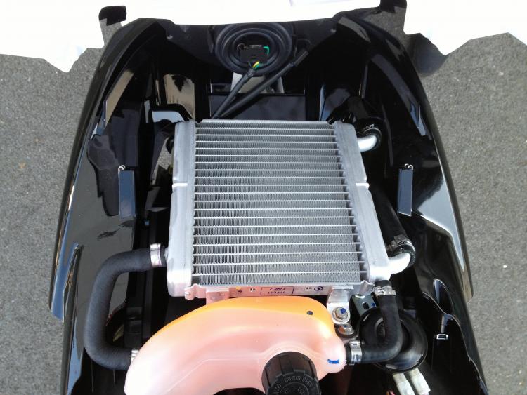

Warrick Posté(e) le 20 janvier 2013 Signaler Posté(e) le 20 janvier 2013 pas mal la radiateur, il est en alu ou juste couleur alu ? pour le carter de kick essaie en chauffant légèrement Désolé pour le HS p....n les gars faites gaffe à l'ortho vous savez pas commet ça s'écrit une clé allen surtout toi bouboule qd tu écrit à laine mdr lol c'est pas un reproche les gars juste une constatation.
