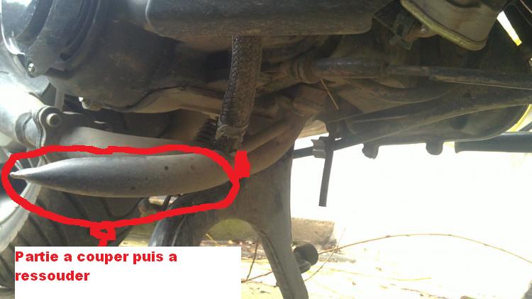

toubab-91 Posté(e) le 20 janvier 2012 Auteur Signaler Posté(e) le 20 janvier 2012 (modifié) http://www.scooter-s...&attach_id=1967 Es il sur la photo ? Peut tu me l'indiquez ? Modifié le 20 janvier 2012 par toubab-91
Kevin69 Posté(e) le 20 janvier 2012 Signaler Posté(e) le 20 janvier 2012 Non je le voit pa enfin je crois mais moi l'anti polution se trouver plus au niveau de la cartouche du pot donc met une photo de ta cartouche mais bon sa m'etonerai que sa vienne de sa et au faite sur la photo il y a une sorte de tube en forme de coude sur ta ligne d'échappement on le voit sur ta photo (sa normalement sé une bride ;) )
toubab-91 Posté(e) le 20 janvier 2012 Auteur Signaler Posté(e) le 20 janvier 2012 (modifié) Oui , c'est une bride je l’enlèverai bientôt . Voici une autre photo :http://www.scooter-s...&attach_id=1966 Comme tu dit peut - être que cela ne viens pas de l'anti pollution mais on c'est jamais :rheuuu: Modifié le 20 janvier 2012 par toubab-91

Burn-Rider Posté(e) le 21 janvier 2012 Signaler Posté(e) le 21 janvier 2012 Tu coupes cette partie et tu ressoudes a l'embouchure. tu vas gagner quelques km/h et en accélération
toubab-91 Posté(e) le 21 janvier 2012 Auteur Signaler Posté(e) le 21 janvier 2012 Tu coupes cette partie et tu ressoudes a l'embouchure. tu vas gagner quelques km/h et en accélération Merci , mais je le savais . :) Je ferai ça bientôt .

Nitroxevo34 Posté(e) le 2 février 2012 Signaler Posté(e) le 2 février 2012 Le tuyau de l’inti pollution est sur la premier photo c'est le tuyau que tu as enlever pour fermer le tuyau du pot. Suis le et retire tout ce système , meilleur solution démonte ton pot. :)
