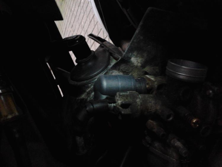

jolzix Posté(e) le 6 janvier 2013 Auteur Signaler Partager Posté(e) le 6 janvier 2013 (modifié) Clapets vu , et mes gicleurs ne sont pas boucher ... Je suis arrivé a le faire démarrer 10 - 15 sec Mais il c'est ensuite coupé... Parcontre j'ai une espece de pointeau electronique sur le carburateur , et celui si n'a aucun courant qui lui parvient , que se soit avec contact ou sans Es ce normal ? Et a quoi cela sert ? (En y mettant un multimetre j'ai obtenue une résistance) Modifié le 6 janvier 2013 par jolzix Lien vers le commentaire Partager sur d’autres sites More sharing options...
jolzix Posté(e) le 6 janvier 2013 Auteur Signaler Partager Posté(e) le 6 janvier 2013 voilà le pointeau don je parlais ... Lien vers le commentaire Partager sur d’autres sites More sharing options...

Invité Posté(e) le 29 janvier 2013 Signaler Partager Posté(e) le 29 janvier 2013 (modifié) C'est le starter automatique sur la photo. Il se fixe au dessus du carburateur, vue du dessus, à droite du câble d'accélérateur. Modifié le 29 janvier 2013 par Invité Lien vers le commentaire Partager sur d’autres sites More sharing options...
so_autentiiik Posté(e) le 29 janvier 2013 Signaler Partager Posté(e) le 29 janvier 2013 Bonjour, c''est exacte, ton "pointeau" dont tu parles est le starter automatique. Met le bien à sa place, vissé correctement et branché correctement afin qu'il exécute son rôle (mettre le starter diminue l'arriver d'air ce qui fait que le mélange est enrichie en essence pour une meilleur combustion) Vérifie tous les points un par un, Regarde si ta dépression n'est pas percée (le tuyau de dépression et le tuyau d'essence) Contrôle ta bougie Si l'essence est la même depuis 1 an, change la. Vérifie que l'intérieur de ta boîte à air n'est pas obstrué. Et vérifie quand tu met le contact que le starter joue bien son rôle. Dès lors, tiens nous informé. Rémi Lien vers le commentaire Partager sur d’autres sites More sharing options...
