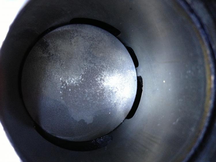

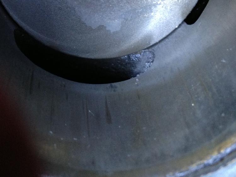

Fadao23 Posté(e) le 9 janvier 2013 Auteur Signaler Posté(e) le 9 janvier 2013 (modifié) Sa sent la segmentation explosé sa Je te conseillerai d'arrêter de kicker et de regarder , tu peux encore récupérer le cylindre avec un peu de chance . Oui je n'ai pas kicke ! J'ai juste retirer la culase et regarder et voilà ce que j'ai trouver : Vos avis ? Modifié le 9 janvier 2013 par Fadao23
rocketmotorfore Posté(e) le 9 janvier 2013 Signaler Posté(e) le 9 janvier 2013 Il a lair de pouvoir tourner encore. Les marque quand tu passe ton doigt tu sen quel son creuse ?
rocketmotorfore Posté(e) le 9 janvier 2013 Signaler Posté(e) le 9 janvier 2013 Est ta pas enleve carrement le cylindre pour voir le piston et sa segmentation ?
Fadao23 Posté(e) le 9 janvier 2013 Auteur Signaler Posté(e) le 9 janvier 2013 Il a lair de pouvoir tourner encore. Les marque quand tu passe ton doigt tu sen quel son creuse ? Juste la plus grose de la première photo je la sens ! Est ta pas enleve carrement le cylindre pour voir le piston et sa segmentation ? Non je pense le faire samedi ( j'aurais plus de temps )
