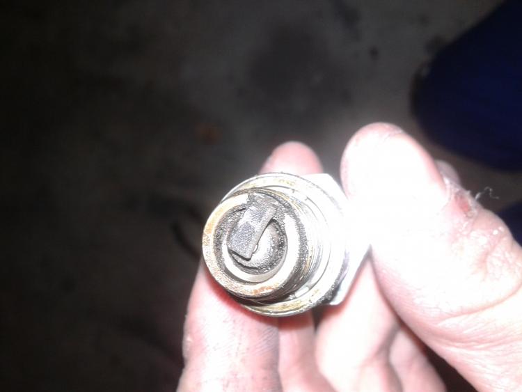

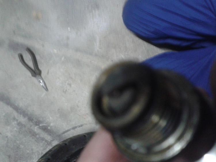

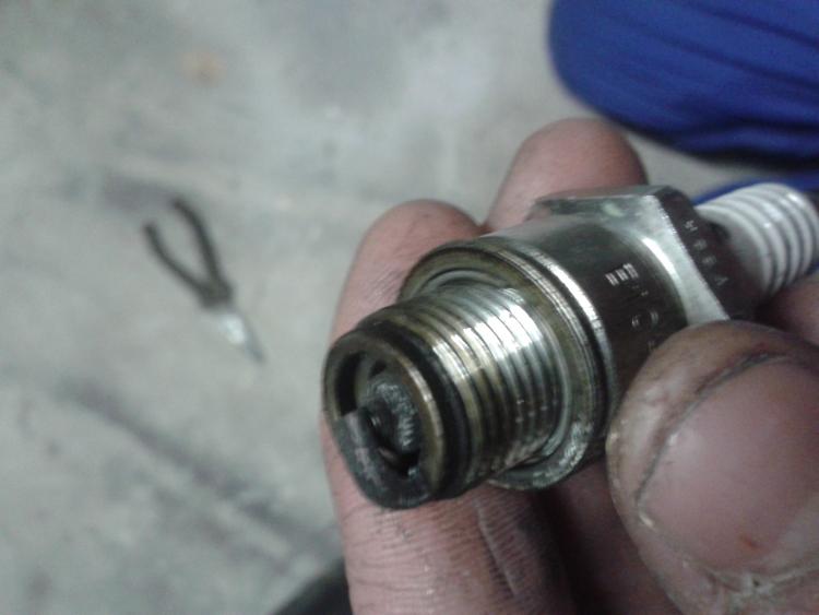

bonjour J'suis en plein réglage carburateur ; configuration dans ma signature , J'ai actuelement un gicleur de 80 , Mon aiguile est au cran tout en haut , J'arrive pas a voir si je suis trop riche ou pas , Car elle est noir certe , Mais seche et il y a quelque petit point blanc.. J'ai une meilleure pointe que avant , Mais moins de reprise que avec mon 17.5 ( J'avis un gicleur 100et c'était un PHVA.post-743-0-66313800-1357760191_thumb.jpgpost-743-0-47956100-1357760204_thumb.jpgpost-743-0-68040300-1357760215_thumb.jpg
Trop riche pour moi mais attends d'autre réponse
C'est bon la t’inquiète! ;) vo mieux que sa un peu riche que pauvre! ;) le mien est de même! ^^ met un peu plus d'huile pour que sa soi un peu plus gras! ^^
Commence par nettoyer la bougie... Sans déconner, réglez pas un carburateur si vous ne savez même pas faire ça hein, si vous ne savez pas entretenir, je ne vois pas comment vous allez augmenter le rendement.
Alors la déjà ,sa metonerai que je sois niquel .; J'ai moins de reprise que avant , Juste plus de pointe , Avec mon 17.5 sa lever tout seule tranquil la rien , A bas régime sa broute ou ça a des trout , ..
Donc déjà prends une brosse métalique et nettoie la bougie !
Ensuite la comme sa tes trop riche mes sa m'etonne car en 80 et un cornet :huh:

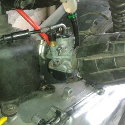

J'ai une dépression , Mais elle est morte Donc j'ai un robinet d'essence , Mais j'ai toujours la durite du réservoir au carburateur , J'bouche les deux ?, J'ai un starter aussi . Mon carburateur c'est lui , une photo monté su r mon scoot , Desolé j'venais de faire le con ^^ ( c'est la rouge la dépression , sur la photo j'avfais pas encore mis le robiné)post-743-0-39512300-1357767722_thumb.jpg
Bouche la prise de la dépression direct au carburateur :)
