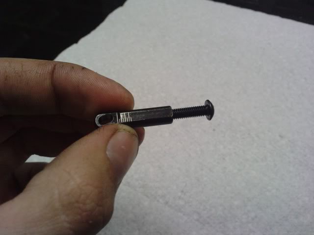

Célia Speedfight2 iron-x Posté(e) le 31 janvier 2012 Signaler Posté(e) le 31 janvier 2012 (modifié) oui mais à long terme c'est pas génial ;) normalement si il y a des reperes pour les ressorts ! tu l'as acheté d'occasion? regarde sur la photo, les reperes sont ainsi :ps : c'est pas ma main ! j'ai du verni moi ! :P Modifié le 31 janvier 2012 par Célia Speedfight2 iron-x
Invité Zet-Force Posté(e) le 31 janvier 2012 Signaler Posté(e) le 31 janvier 2012 (modifié) oui mais à long terme c'est pas génial ;) normalement si il y a des reperes pour les ressorts ! tu l'as acheté d'occasion? regarde sur la photo, les reperes sont ainsi :ps : c'est pas ma main ! j'ai du verni moi ! :P lool oui ca fait un peu main de bucheron lool donc je met sur le trait du milieu?( premier gros trait en partant de la gauche) non je l'ai acheter neuf, j’achète jamais des pièces d'usure en occasion c'est une question de principe Modifié le 31 janvier 2012 par Zet-Force
Célia Speedfight2 iron-x Posté(e) le 31 janvier 2012 Signaler Posté(e) le 31 janvier 2012 oui tu le mets environs la ca devrait aller ;) si tu sens que c'est trop dur, dessere un peu et si trop mou ressere un peu ;)
