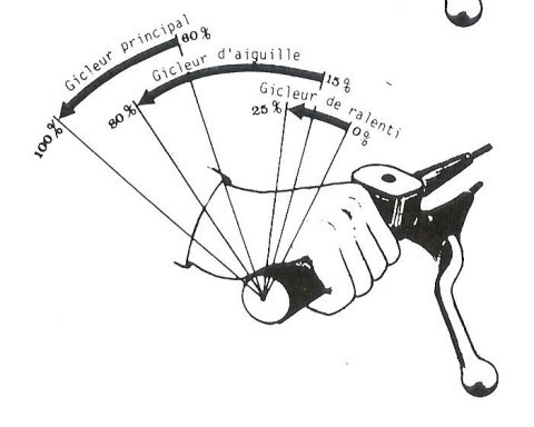

Le scoot roule très bien entre la plage 1/4 du boisseau et la moitier du 2/4 du boisseau (entre 0-55km/h)
Entre 60-85km/h il met impossible de rouler a cette allure (l'autre moitier du 2/4 du boisseau a 3/4)
Et poignet à fond donc régime max donc 4/4 de la plage du boisseau il roule bien quoi à fond ^^
> Pourquoi le mis régime et inaccessible ? Quand je le met a mi régime le scooter fait bweeuebweeeeuu et reste a 55km/h...

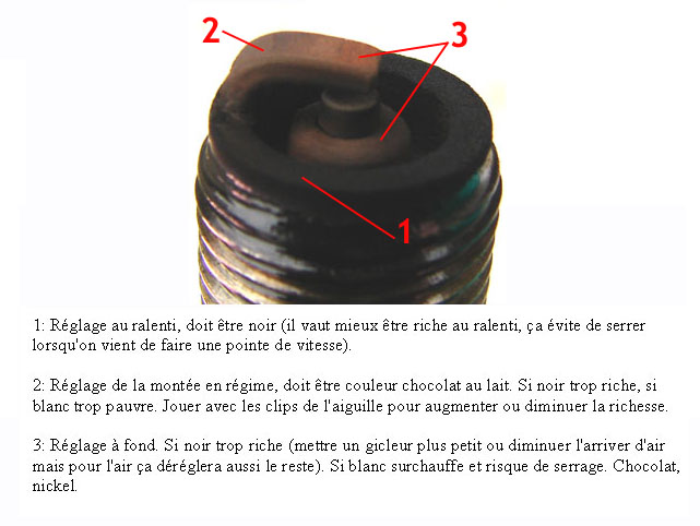

mes la au 3 eme cran oui est tu voit si ta reprise est direct est longue qu il tire bien quoi
la richesse sert plus pour le bas régime il repond direct au départ bien vif ?
est la pointe avec le gicleur couleur de bougie bien rouge brique ?
ta bougie au final doit être bien rouge brique au 2 et 3 noir pour le ralentie
je dirait que c'est l aiguille ou gicleur a voir avec le comportement surtout est la couleur regarde

Depart vif oui sa pas de soucis, demain je t'envoyer une photo de la bougie, et je te dit le test avec l'aiguille au 3eme cran :) Modifié par OvrdZ
