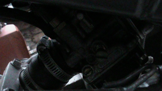

freeezer76 Posté(e) le 21 janvier 2013 Signaler Posté(e) le 21 janvier 2013 J'ai fait pareil mais avec une derbi d'origine , euh , changement du liquide de refroidissement vérifie qu'il n'y ai pas trop de dépots au fond de ton réservoir , démonte et lave le carburateur a l'essence propore et met des coups de souflettes dans les gicleurs, sinon, vérifie que la bougie allume bien, vérifie aussi les freins pour être sur qu'un étrier de n'est pas gripper et pour le mélange, je met 4% ( je roule beaucoup souvent longtemps donc je met un beaucoup d'huile , mais met 3% si elle n'est plus en rodage ;)

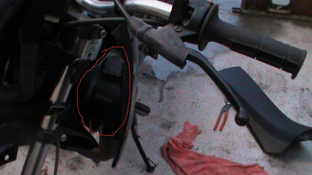

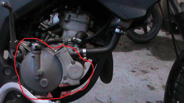

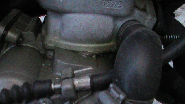

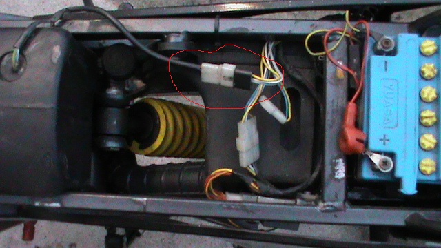

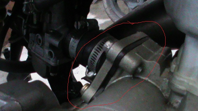

Momo Nitro Posté(e) le 22 janvier 2013 Auteur Signaler Posté(e) le 22 janvier 2013 (modifié) voilà les questions-image : alors c'est un carburateur 21mm dell'orto a starter manuelle. mais le starter ne reste pas en haut a moins que je ne l'ai pas tiré asser fort ? c'est bien La boîte à clapet ? besoins de la démonter et de la nettoyer ? et juste avant c'est bien une pipe d'admission bricoler ?? Normal l'éspèce de tache verte sur les bord du cylindre et du BM ? Pour démonter le réservoir je débranche ses deux cosses et dévisses le restes ? Je naurait pas besoins de toucher au BM pour la redémarrer ? et il faudra que je vide puis remplisse toute ce vase d'expension ?? Et donc je n'ai pas trouver de réservoir d'huile cela veut donc dire qu'il a été supprimée ? merci de vos réponses Modifié le 22 janvier 2013 par Momo Nitro
SpanishHarlem Posté(e) le 22 janvier 2013 Signaler Posté(e) le 22 janvier 2013 Tu Change Juste L’essence Le Liquide De Refroidissement Tu Nettoie Le carburateur Change La Bougie sa devrais être bon moi sur mon Zip qui avais pas démarrer depuis 2 ans j'ai juste changer la bougie et en 3 coup de kick il et partie le truc vert au tour du cylindre ça doit être le liquide de refroidissement (si c'est sa t'est bon pour changer les joint du cylindre) 1
freeezer76 Posté(e) le 22 janvier 2013 Signaler Posté(e) le 22 janvier 2013 boîte a clapet pas besoins tkt ;) , le réservoir la c'est le liquide de refroidissement donc tu met au trait "max" c'est indiquer et il faut impérativement que ce soit du liquide de refroidissement et pas de l'eau !
freeezer76 Posté(e) le 22 janvier 2013 Signaler Posté(e) le 22 janvier 2013 Et la batterie tu t'en fout , la mienne a 7 ans, elle sert a rien sur les 50 a boîte avec kick ^^

Momo Nitro Posté(e) le 23 janvier 2013 Auteur Signaler Posté(e) le 23 janvier 2013 boîte a clapet pas besoins tkt ;) , le réservoir la c'est le liquide de refroidissement donc tu met au trait "max" c'est indiquer et il faut impérativement que ce soit du liquide de refroidissement et pas de l'eau ! et donc pour le liquide de refroidissement je n'ai qua vider le vase d'expension et voilà puis je le rempli ?
freeezer76 Posté(e) le 23 janvier 2013 Signaler Posté(e) le 23 janvier 2013 Oui mais vérifie que ça circule bien ;)

Starfy93 Posté(e) le 23 janvier 2013 Signaler Posté(e) le 23 janvier 2013 Changes l'essence et la batterie,vérifies les freins et la chaîne,graisses la chaîne,vidanges le circuit de refroidissement,nettoies la carburateur (comme dit plus haut),il y a les pneus à revoir (ils sont peut être "carrés" du fait que la moto n'a pas roulé depuis longtemps ;) et s'ils ne sont pas craquelés (c'est le pire!)),et de l'huile neuve,3% devrait le faire ;) Et pour les tâches vertes soit c'est du liquide de refroidissement (donc joints à changer) soit c'est de la "mousse" qui s'est déposée ;)
