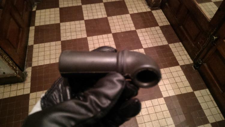

Runner75sp Posté(e) le 7 janvier 2014 Signaler Posté(e) le 7 janvier 2014 essaie d'enlever le manchon de la boîte a air
derck Posté(e) le 8 janvier 2014 Signaler Posté(e) le 8 janvier 2014 Le manchon on l'enleve quand on est kitté c'est ça? D'origine pas la peine?
Gueshinho258 Posté(e) le 8 janvier 2014 Signaler Posté(e) le 8 janvier 2014 C'est juste pour que ça respire mieux en fait, mais je pense pas que ce soit nécéssaire si t'es pas kitté, après je ne m'avance pas, je suis pas trop qualifié lol
Danydu93130 Posté(e) le 8 janvier 2014 Signaler Posté(e) le 8 janvier 2014 Tu parle du truc en caoutchouc qui rejoint le filtre à air au carburateur ?
Gueshinho258 Posté(e) le 8 janvier 2014 Signaler Posté(e) le 8 janvier 2014 (modifié) Mais quelle idée d'avoir mit un kit aussi --", je suis sûr à 100% que c'est pas le carburateur ! Y a une couille autre que ça... Modifié le 8 janvier 2014 par Gueshinho258
