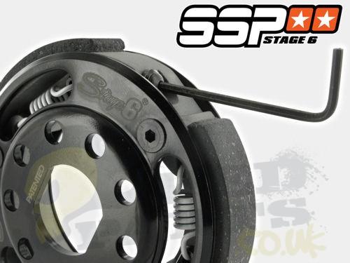

moi perso j'ai adopté le stage6 MK2 pour sa facilité et plage de réglages sans avoir a démonter l'embrayage du correcteur=
même pour mettre des ressorts rouges il suffit de déserrer la vis de réglage, poser simplement le ressort dedan et reserre la vis super simple et pratique  ^^
