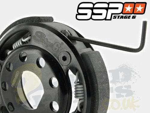

0 PèreVert Posté(e) le 2 février 2013 Auteur Signaler Posté(e) le 2 février 2013 Tous ca est obligatoir ou si je fais installer juste le kit pour l'instant, un carburateur 19 ou 21 et des nouveau galets ca vas ? Ca fonctionnera pour une bonne patate pour lèv ?
0 JSP SCOOTER (tom67) Posté(e) le 2 février 2013 Signaler Posté(e) le 2 février 2013 Tous ca est obligatoir ou si je fais installer juste le kit pour l'instant, un carburateur 19 ou 21 et des nouveau galets ca vas ? Ca fonctionnera pour une bonne patate pour lèv ? non rien n'est obligatoire tkt pas, donc 50 bidalot, carburateur 19, un bon embrayage stage6 torque control mk2 pour régler le démarrage, galets légers dans le variateur origine. plus tard prends un variateur polini speed control si tu veux un max de pêche
0 PèreVert Posté(e) le 2 février 2013 Auteur Signaler Posté(e) le 2 février 2013 non rien n'est obligatoire tkt pas, donc 50 bidalot, carburateur 19, un bon embrayage stage6 torque control mk2 pour régler le démarrage, galets légers dans le variateur origine. plus tard prends un variateur polini speed control si tu veux un max de pêche Merci énormément à toi tu pence que le scooter pourra s'lever facil ?
0 JSP SCOOTER (tom67) Posté(e) le 2 février 2013 Signaler Posté(e) le 2 février 2013 avec une clavette décalé et un embrayage bien réglé oui de fortes chances, mais c'est pas un 70cc non plus hein
0 PèreVert Posté(e) le 2 février 2013 Auteur Signaler Posté(e) le 2 février 2013 avec une clavette décalé et un embrayage bien réglé oui de fortes chances, mais c'est pas un 70cc non plus hein D'accord, pence tu que si j'achète une clavette décalé, embrayage stage6 torque control mk2 et le kit 50 que j'arrive chez le mec qui ma fait les réglage et tous, que je lui dit de l'installer et que je veux de la patate il sera faire ca :P ?
0 JSP SCOOTER (tom67) Posté(e) le 2 février 2013 Signaler Posté(e) le 2 février 2013 ben oui :) pourquoi pas c'est pas un bon? :rheuuu:
0 PèreVert Posté(e) le 2 février 2013 Auteur Signaler Posté(e) le 2 février 2013 ben oui :) pourquoi pas c'est pas un bon? :rheuuu: Oui je pence :P Merci pour tous, juste le soucis c'est le prix de l'embrayage stage6 ^^
0 JSP SCOOTER (tom67) Posté(e) le 2 février 2013 Signaler Posté(e) le 2 février 2013 ce qui est bien avec cet embrayage ce sont les réglages facilités =
0 PèreVert Posté(e) le 2 février 2013 Auteur Signaler Posté(e) le 2 février 2013 Si je roule sans embrayage mais que j'ai le kit, je risque d'abîmer mon scoot ou non ? Je pence acheter l'embrayage plus tard :/
0 JSP SCOOTER (tom67) Posté(e) le 2 février 2013 Signaler Posté(e) le 2 février 2013 non pas du tout tu peux rouler avec ton embrayage d'origine, tu y met des ressorts jaune sa le ferra aussi en attendant
