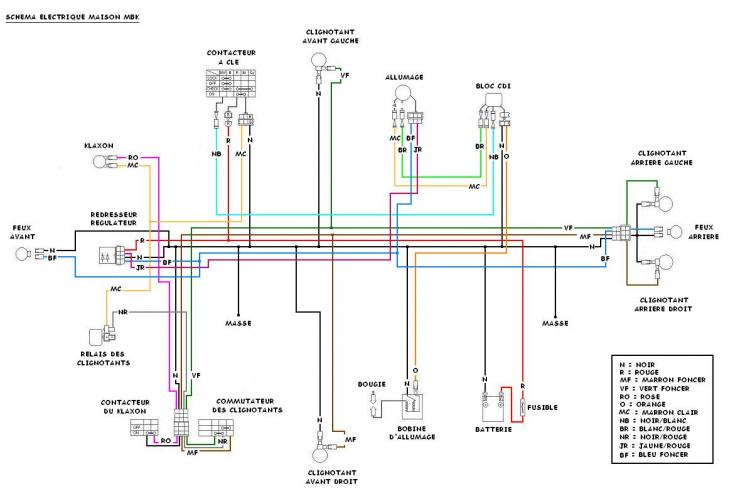

Valentiin44 Posté(e) le 22 février 2013 Auteur Signaler Partager Posté(e) le 22 février 2013 Nouveau moteur monter, mais autre problème ^^ Maintenant dès que je monte un peu dans les tours, le scoot s'arrête et c'est mon boîtier cdi qui crâme ( je suis sur j'ai déjà cramer 3 boîtiers ce soir ^^ ) Lien vers le commentaire Partager sur d’autres sites More sharing options...
JSP SCOOTER (tom67) Posté(e) le 22 février 2013 Signaler Partager Posté(e) le 22 février 2013 LOOL, bientôt tu vas crâmer le forum aussi mdr la masse du cdi n'est pas bonne due a ton faisceau simplifié peut être? masse moteur ok ? Lien vers le commentaire Partager sur d’autres sites More sharing options...
Valentiin44 Posté(e) le 22 février 2013 Auteur Signaler Partager Posté(e) le 22 février 2013 LOOL, bientôt tu vas crâmer le forum aussi mdr la masse du cdi n'est pas bonne due a ton faisceau simplifié peut être? masse moteur ok ? Je crois que je vais cramer les neuronnes a tout le monde oui mdr La masse du cdi c'est bien celle qui se relie jusqua la bobine / cadre ?.. Lien vers le commentaire Partager sur d’autres sites More sharing options...
JSP SCOOTER (tom67) Posté(e) le 22 février 2013 Signaler Partager Posté(e) le 22 février 2013 oui il me semble que c'est sa oui, de toute façon toutes les masses vont sur le câdre tien un petit schéma = Lien vers le commentaire Partager sur d’autres sites More sharing options...
Valentiin44 Posté(e) le 22 février 2013 Auteur Signaler Partager Posté(e) le 22 février 2013 oui il me semble que c'est sa oui, de toute façon toutes les masses vont sur le câdre tien un petit schéma =schemaelectriquemaisonmsj9.jpg Yes je sais mais sur ma bobine j'ai juste un branchement et aucune masse ( je me rappelle qu'avant de le démonter j'en avais une, donc peut-être sa non ? ) Merci pour le schéma :) Lien vers le commentaire Partager sur d’autres sites More sharing options...
JSP SCOOTER (tom67) Posté(e) le 22 février 2013 Signaler Partager Posté(e) le 22 février 2013 oui, mais la bobine est en contact avec le câdre avec la vis de fixation et l'entretoise en métal dans le passage de la vis.. Lien vers le commentaire Partager sur d’autres sites More sharing options...
Valentiin44 Posté(e) le 22 février 2013 Auteur Signaler Partager Posté(e) le 22 février 2013 oui, mais la bobine est en contact avec le câdre avec la vis de fixation et l'entretoise en métal dans le passage de la vis.. Oui je sais pas c'est quoi alors faut que je regarde tous les fils 1 par 1 :( Lien vers le commentaire Partager sur d’autres sites More sharing options...
JSP SCOOTER (tom67) Posté(e) le 22 février 2013 Signaler Partager Posté(e) le 22 février 2013 relie bien toutes les masses et réessaye un new cdi lol sinon met l'autre allumage aussi :p Lien vers le commentaire Partager sur d’autres sites More sharing options...
Valentiin44 Posté(e) le 22 février 2013 Auteur Signaler Partager Posté(e) le 22 février 2013 relie bien toutes les masses et réessaye un new cdi lol sinon met l'autre allumage aussi :P Demain je re regarde toutes mes masses. Je retest un autre cdi ( mon dernier ^^ ) Lien vers le commentaire Partager sur d’autres sites More sharing options...
Valentiin44 Posté(e) le 24 février 2013 Auteur Signaler Partager Posté(e) le 24 février 2013 Bon bobine enlevé , et remise avec la masse ça tourne :D Par contre quand il monte dans les tours il fait des trous .. je pense que j'ai trop d'essence ? Je suis en carburateur 21 gicleur 90 avec cornet. Et a bas régime quand je désaccèlère il fait plus de bruit y'a un gros trou et dès que le scoot s'arrête de rouler le ralenti reviens.. Lien vers le commentaire Partager sur d’autres sites More sharing options...
