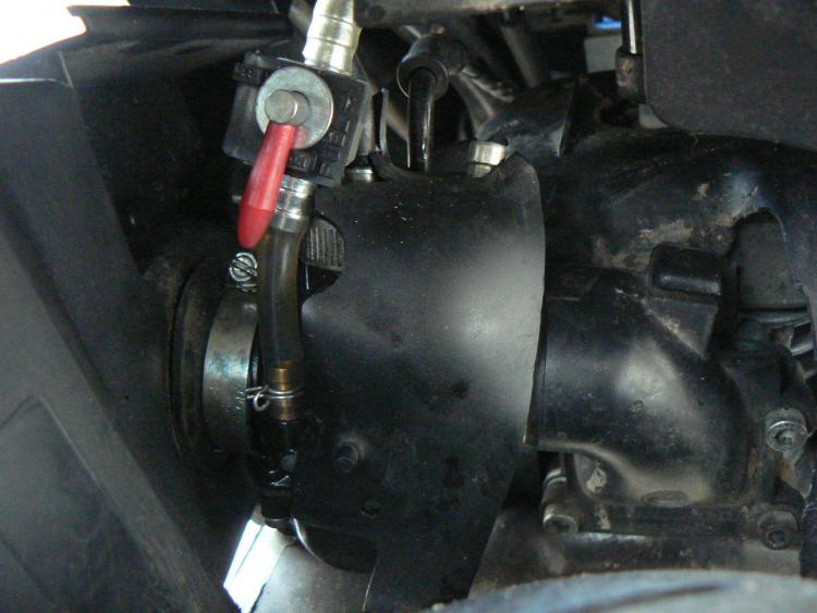

suite au MP je te réponds ici, tu peux mettre ce robinet direct du réservoir au carburateur=
Ok merci mais au niveau du réservoir il faut que je fasse quoi ? La durite de dépression j'en fait quoi ?
Ce robinet n'est pas mieux ? http://www.la-becanerie.com/scooter/carburation/robinets/robinet-essence-manuel-mbk.html
Partager ce message
Lien à poster
spiritrace    44
ba oui c'est celui là,
donc ben celui là tu peux l'ouvrir, et enlever la membrane a l'intérieur pour que tu n'ai plus besoin de dépression pour que sa coule, donc tu bouche celui du bas, et celui du haut tu le met direct au carburateur avec le robinet que je t'ai montré.

Ok et sa serait pas plus simple de mettre le robinet que j'ai mis le lien plus haut ?
Et si je garde ce robinet , je bouche le trou de dépression comment ?
Partager ce message
Lien à poster
tu ne pourras pas le mettre le robinet que tu m'a montré, la fixation n'est pas adapté a moins de souder une plaque et refaire un trou ect... lol
ben tu le bouche avec une durite bouché ou n'imp !

un system simple pour boucher une durite =
Merci :D
Par contre c'est bien sa la membrane ?
Je l'ai enlever sa fais qu'il n'y a plus rien dans le robinet ! on referme et voilà ?
Partager ce message
Lien à poster
oui tu vire la membrane c'est cercle que tu vois.. et tu referme oui c'est tout
il faudra mettre la durite et le robinet manuel avant de mettre l'essence bien sûr ^^
tu mettras un peu d'essence déjà pour tester

Ah donc il faut que je remette le truk noir du mileu ?
Ou tout se qui est sur la photo je le vire ?
Partager ce message
Lien à poster
non tu ne vire rien de tout sa, tu remet tout, tu enlève juste le rond gris/blanc c'est tout
tu laisse la plaquette noir en plastique et les 2  grands joints ^^

mais je n'arive pas a enlever le rond en plastique blanc ... comment on fait ?
Et le ressort on le remet ?
Partager ce message
Lien à poster
spiritrace    44
non le ressort tu peux l'enlever il ne sert plus,
ben tu le coupe c'est juste une membane
Donc le morceau en métal qui traverse tout je le coupe aussi ?
Si je coupe le morceau en métal qui tient tout ensemble , la plaquette noir et les deux joints seront detaché ...

spiritrace    44
non juste la membrane rien d'autre ! faut juste que l'essence passe c'est tout ^^
Ok merci je vais faire sa tout de suite :D
Il me faut des durites de quel diametre pour aller sur mon réservoir de spirit avant 2004 et le robinet comme ta photo et carburateur 19 dell orto phbg ?
Partager ce message
Lien à poster
spiritrace    44
emmène le chez ton pro il te donnera une durite de bonne taille, du 5 je pense
Ouai mais je voulais des durites transparentes et il en a pas ...
C'est bon comment j'ai couper le rond blanc ?
J'ai essayé , j'ai bouché la durite de dépression et sa coule par l'autre durite donc c'est bon , mais je trouve qu'il y a un petit debit ... je c'est pas si c'est normal ?

petit débit sa suffit, du moment que c'est pas du goute à goute c'est bon
Ok bon ba merci beaucoup pour ton aide , j'ai fini :D j'ai fait le system avec la vis et le collier pour boucher la durite ...
