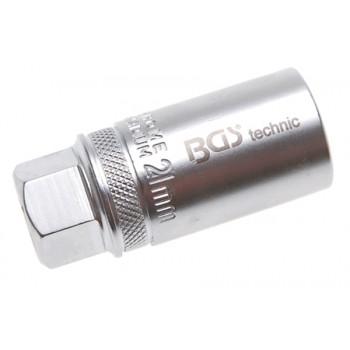

pour la clé a bougie, si tu as une boîte à cliquet tu dois avoir cette douille = (et une clé plate 21)
