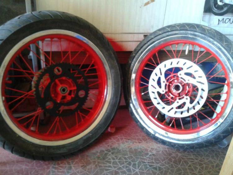

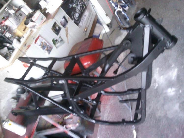

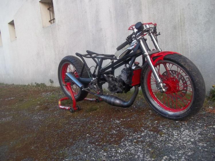

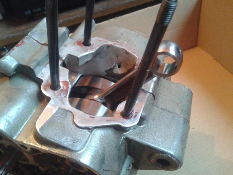

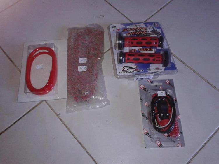

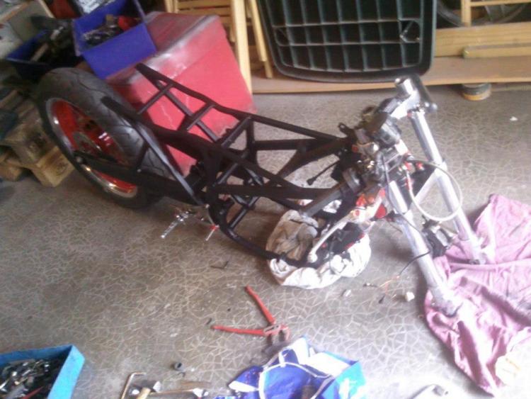

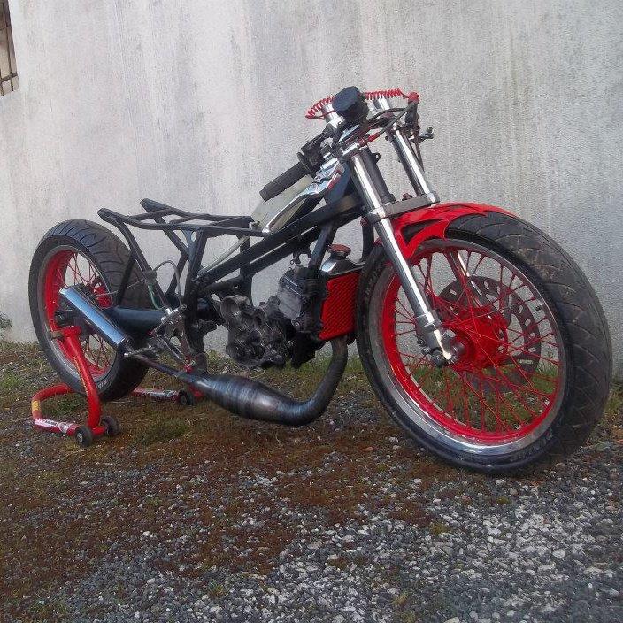

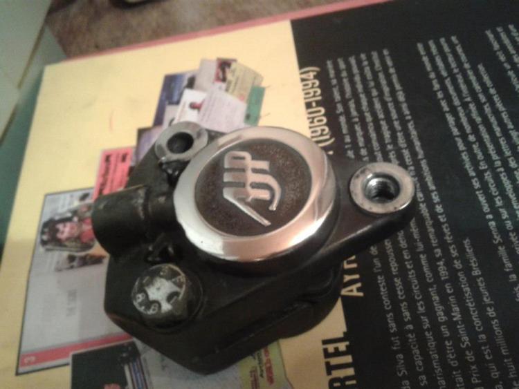

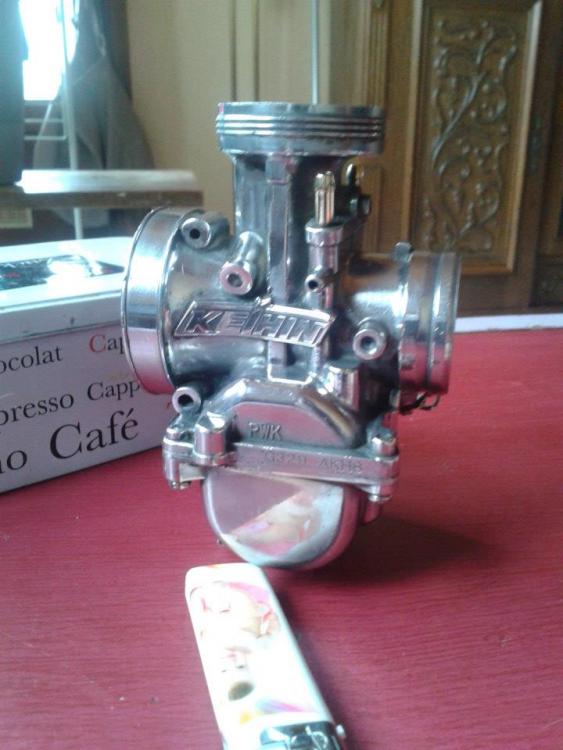

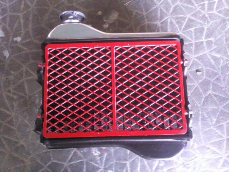

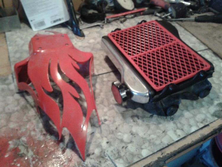

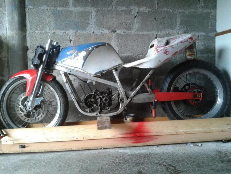

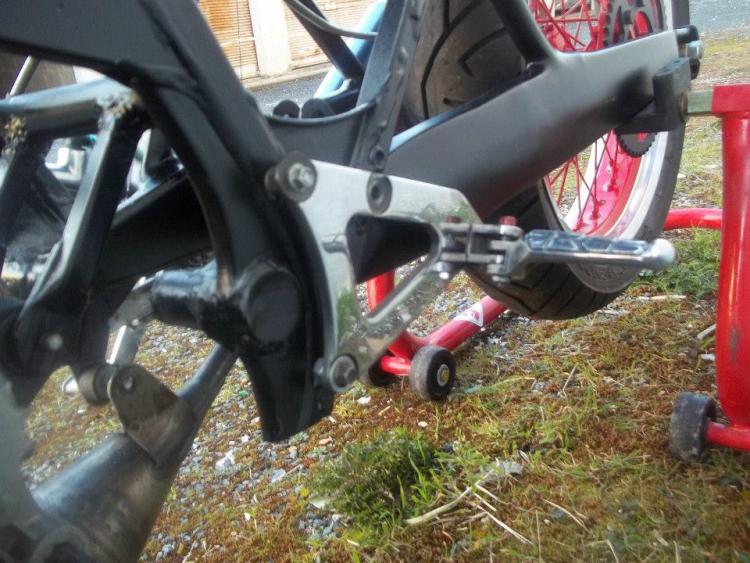

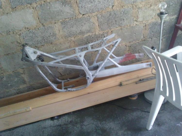

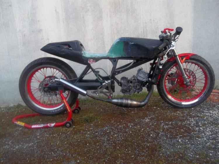

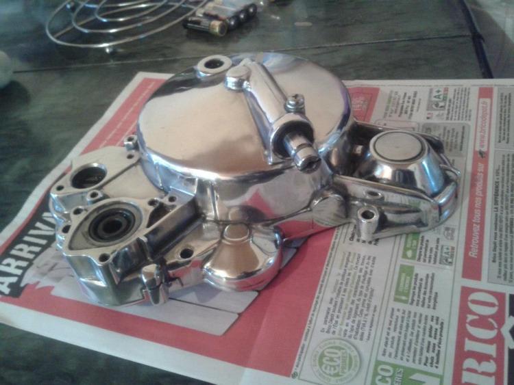

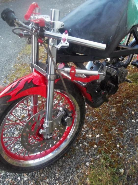

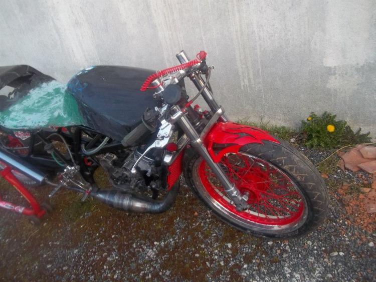

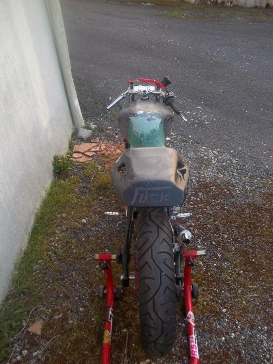

bjr je vous présente mon proget de proto de run pour la saison 2013    qui et actuelement en cour de remontage final
base :  suzuki rg 80 gama
modif chassi :

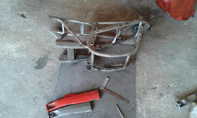

_cadre suzuki rg modifier
_bras derbi tubu ralonger de 9CM  puit souder au cadre
(empatement ralonger de 13Cm par raport a empatement origine du rg )

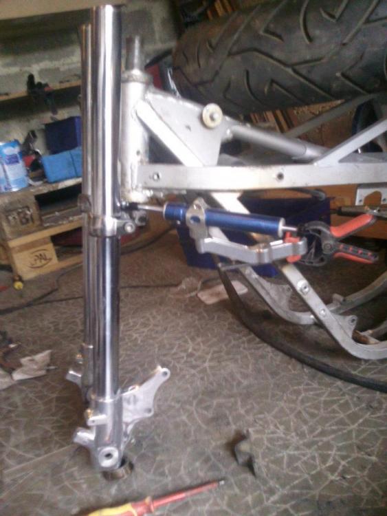

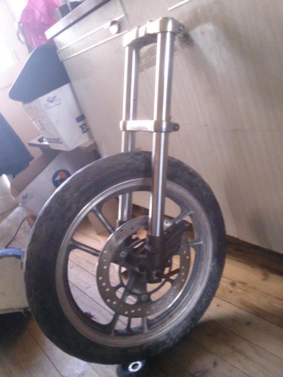

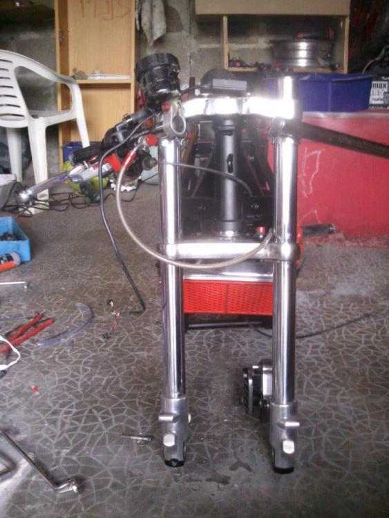

_fourche rigide maison poli

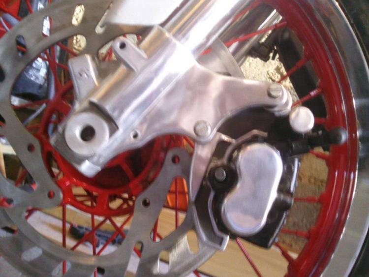

_jante  sm derbi  poli et peinte

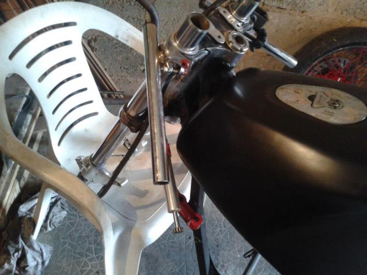

_guidon bracelet de mob

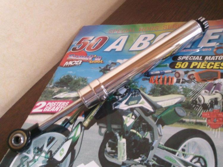

_amortisseur de direction toby prevu pour yamaha r1

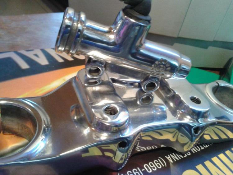

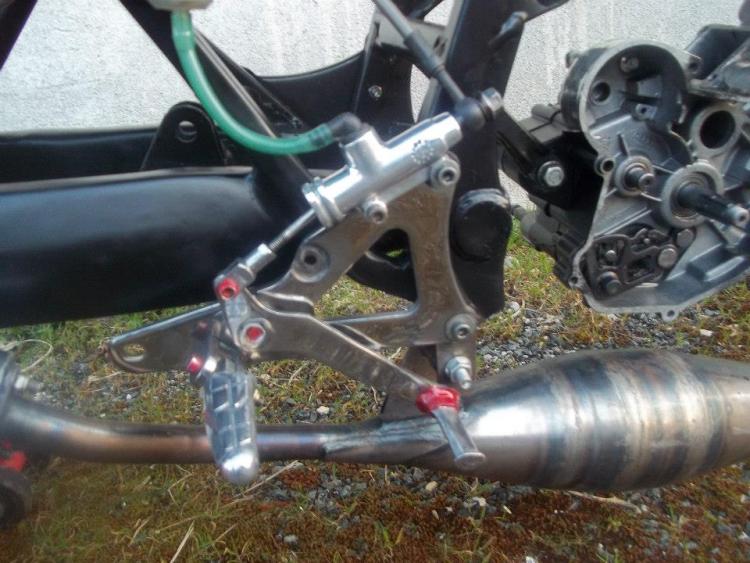

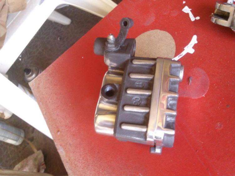

_mc de frein avant nissin bocal séparer   et arr nissin   de gros cube   poli tt les 2
_étrier avant Rieju matrix poli   et arr ajp mi poli mi peind
_disque derbi poli
_leche roue arr suzuki avec decoupe
_leche roue avant de tzr  modifier

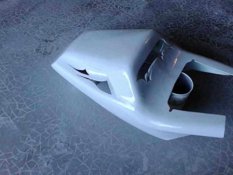

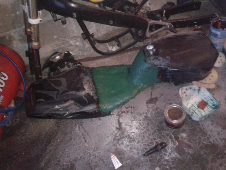

_monocoque (en cour)   base   arrière et faux réservoir de gpr modifier , mouler  , decoupe ......

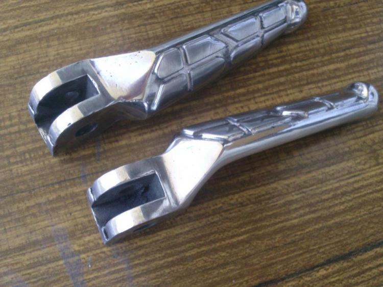

_cale pied de tzr poli
_ tirage rapide poli de kx 125
_poignet progrip
_coupe circuit type jet

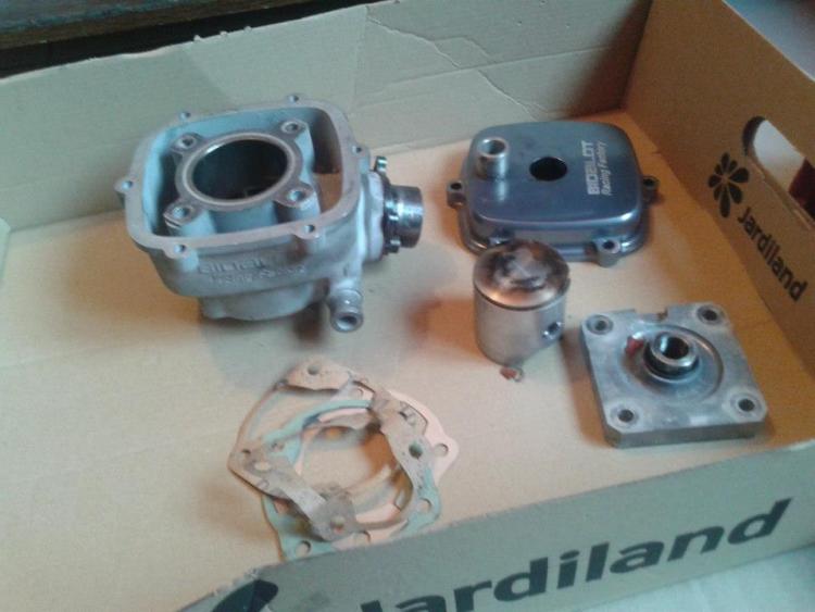

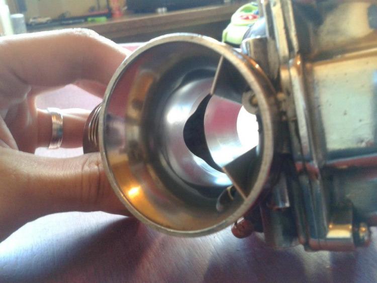

configuration moteur :
_carter derbi E2 prépa
_passage bac gros volume
_ vilebrequin  mvt sc course 44.8
_ haut moteur bidalot factory 80 retoucher
_ bac vhm 125 yz

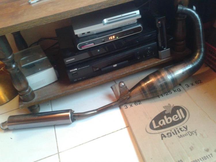

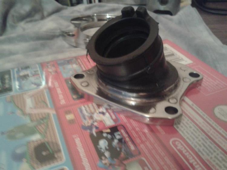

_pipe   80 cr
_ carburateur keihin  36  air striker   ou 30 koso  ( test prevu prochainement )

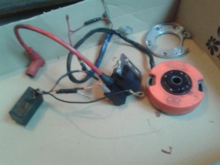

_ allumage mvt dd
_embrayage polini
_ressort embrayage  mhr sur cale
_ pot  bidalot factory 80
_ boîte origine
_chaine conti rouge
_ boîte à air maison
_ câble embrayage kx125
_radiateur suzuki rg80

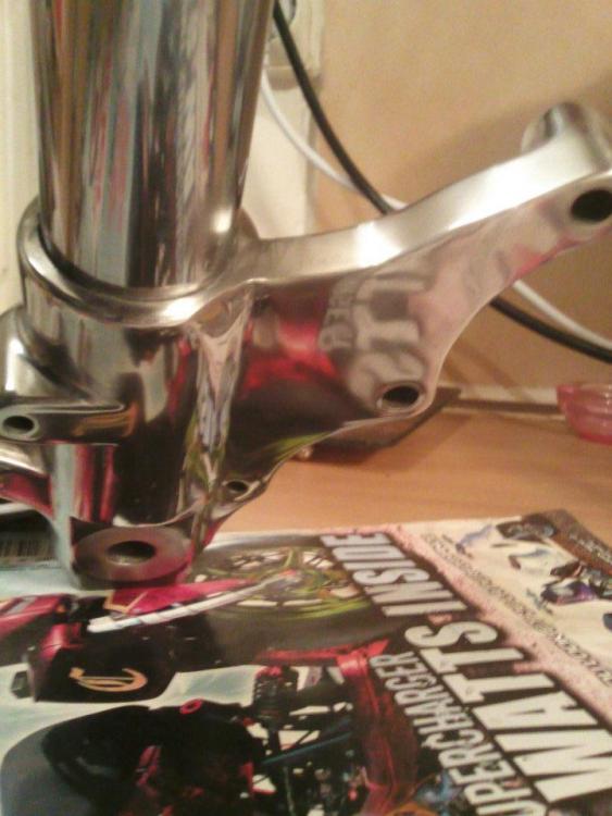

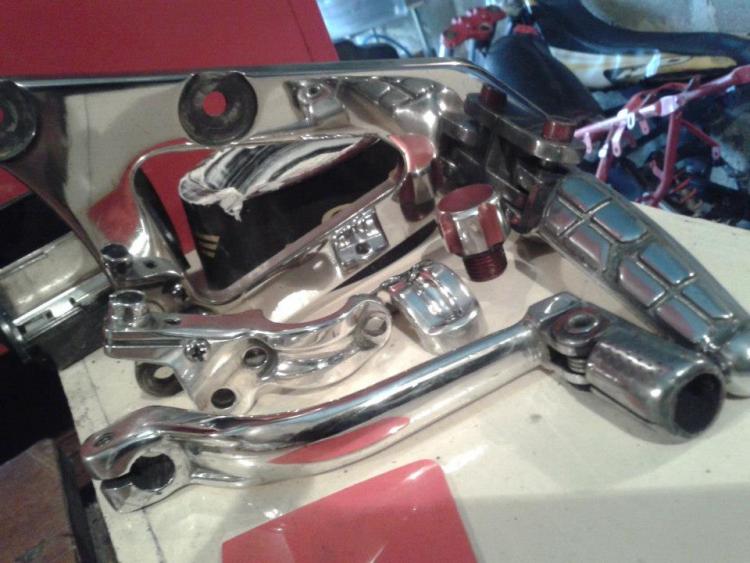

bocoup de pièce poli ( carter embrayage , carter moteur mi poli mi peind , pipe  ,étrier  , mc   selecteur , pedale de frein , platine repose pied , cale pied , fourche , jante ....................)
voilà je pence avoir fait le tour ( j'ai du oublier des bricol ^^ )   rdv sur les meeting de 2013  ;)

le chassi et kasiment fini detre remonter ( foto dici kelke jour ) et semaine prochaine jataque le moteur    donc dici 2 semaine 1Er démarrage   avant sa 1ER sortie officiel au drt de bordeaux en mai
bon projet sur une base rare ça va changé un peu! pour tous ce qui est chromé c passé au bain de chrome ou c toi avec de l'huile de coude? en tout cas bon boulot je v suivre l'évolution
merci   pour le cadre ct bien la le but   ;)  avoir une machine qui sorte de ordinaire   nivo chassi
( en run on voit kasiment que du cadre derbi ou rs alu ....enfin il y a pas énormement de diversiter je trouve )
et pour avoir eu les rg 80 et 125  de base , sa rest un  tres bon chassi  asser léger
( mon cadre + bras ralonger de derbi tubu + t de fourche  même pas 13 kg le tt )
apret pour les polissage c moi qui les fait ( au passage  je propose mes service sur le site  et sur ma page facebook  : poli24 )
