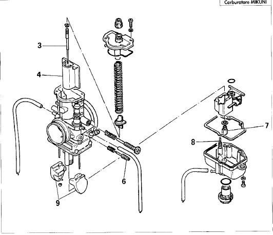

Sn4ck Posté(e) le 18 février 2013 Signaler Posté(e) le 18 février 2013 Salut, Pour le réglage des carburateur mikuni visse ou dévisse la pièce numéro 6
spros Posté(e) le 18 février 2013 Auteur Signaler Posté(e) le 18 février 2013 Bonsoir , Ce n'est pas réellement comme ça , car il y a une sortit d'admission en forme de losange et pour l’accélérateur sur le carburateur il n'est pas du tout pareil .
Sn4ck Posté(e) le 18 février 2013 Signaler Posté(e) le 18 février 2013 Alors, dans la logique des choses ( oui j'aime la logique ^^ ) tu as 2 vis, une grosse et une petite ( la tête de la vis ), la grosse correspond en règle générale au ralenti et l'autre la vis de richesse. Aurais tu une photo de ton carburateur? Histoire que si la logique n'est pas bonne que je puisse t'évité de faire de la m**** :p
