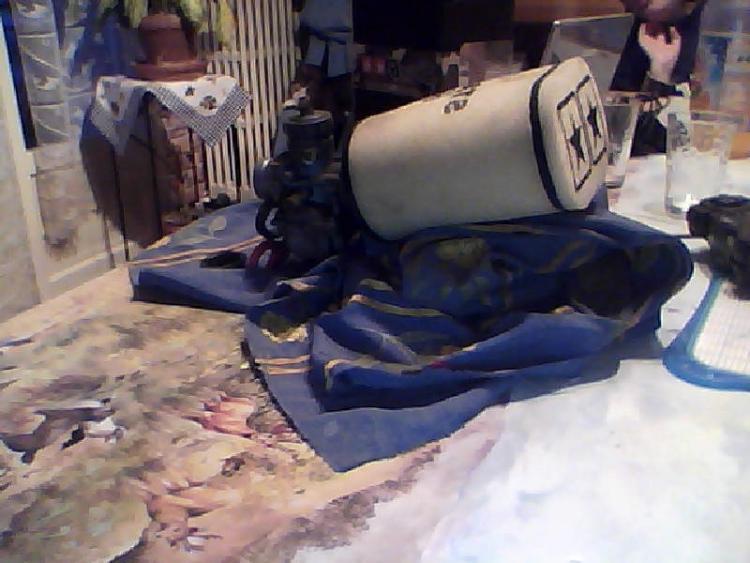

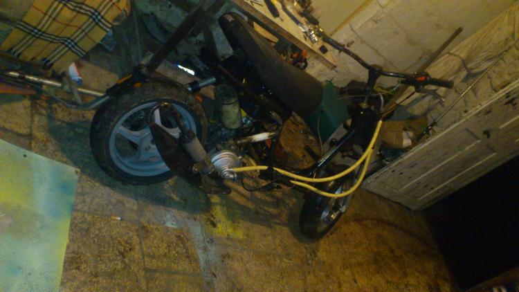

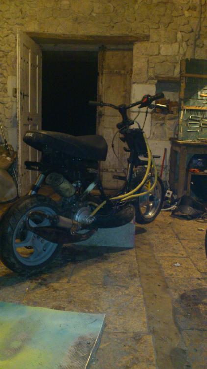

xRunner41x Posté(e) le 11 mars 2013 Auteur Signaler Posté(e) le 11 mars 2013 J'ai un problème pour les mettre mais il n'y a pas le Spitro je n'es pas plus y participé :/ Que spectateur seulement . Je vous mets des photos du Nouveau carburateur avec filtre à air . Carburateur 32mm Mikuni avec Filtre à air Stage6 Double mousse .
djo367 Posté(e) le 11 mars 2013 Signaler Posté(e) le 11 mars 2013 ça va bien respirer avec un carburateur comme sa :p
xRunner41x Posté(e) le 12 mars 2013 Auteur Signaler Posté(e) le 12 mars 2013 Oui ça va très bien respiré même :D Le matin je me lève trankil heureux , je me disais aller direction l'open et tout et j'arrive pour démarrer l'auto , impossible a la démarré , injecteur HS :@ Seum !

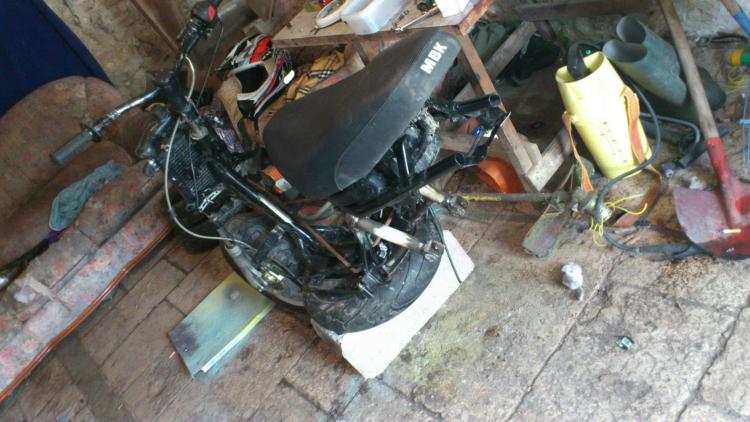

crashman7z Posté(e) le 16 mars 2013 Signaler Posté(e) le 16 mars 2013 salut pas mal le petit spitro pour en revenir avec ta jante à l'avant, si ton scoot est vraiment destinée au run, met une 10 pouces, pas vraiment pour ne pas levée même si sa aide mais rien que pour le poids gagnée déjà après j’espère que tu a a fait un minimum de recherche pour ton cadre car si celui ci est trop long tu vas burné et au contraire si celui ci est trop court tu vas levé il faut trouvée le bon compromis. et l'orientation de ton moteur joue aussi en espérant te croisée sur les meeting cette année ;)
xRunner41x Posté(e) le 17 mars 2013 Auteur Signaler Posté(e) le 17 mars 2013 salut pas mal le petit spitro pour en revenir avec ta jante à l'avant, si ton scoot est vraiment destinée au run, met une 10 pouces, pas vraiment pour ne pas levée même si sa aide mais rien que pour le poids gagnée déjà après j’espère que tu a a fait un minimum de recherche pour ton cadre car si celui ci est trop long tu vas burné et au contraire si celui ci est trop court tu vas levé il faut trouvée le bon compromis. et l'orientation de ton moteur joue aussi en espérant te croisée sur les meeting cette année ;) Tu fais tous les meetings de cette année ? Si oui bah on se verra sûrement , Ajoute moi sur facebook et on parlera ;) ( Sebastien Geffroy ) Photo de profils : Moi avec le drapeau du Portugal dans mon dos ;) Ensuite le compromis n'est pas encore tout a fais trouver , je vais sûrement refaire mes pates a 0 parce que la ça va lever sec ^^'

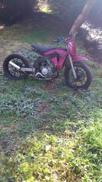

xRunner41x Posté(e) le 19 mars 2013 Auteur Signaler Posté(e) le 19 mars 2013 Bon ce week end gros shooting photo avec un pote ( Rieju Mrx prépa Run ) du lourd qui se présente , une petite photo de la rieju en attendant ! :P
xRunner41x Posté(e) le 20 mars 2013 Auteur Signaler Posté(e) le 20 mars 2013 La Rieju est loin d'être fini , je vous donne la configuration' : Kit 80 hebo manston , pot conti open 80 , embrayage mvt , boîte origine , vilebrequin barikit course 44 , clapets v force 85 cr , pipe conti crx , carburateur 28.5 réaléser 29.5 Stage6 Rt , Carter moteur préparés .

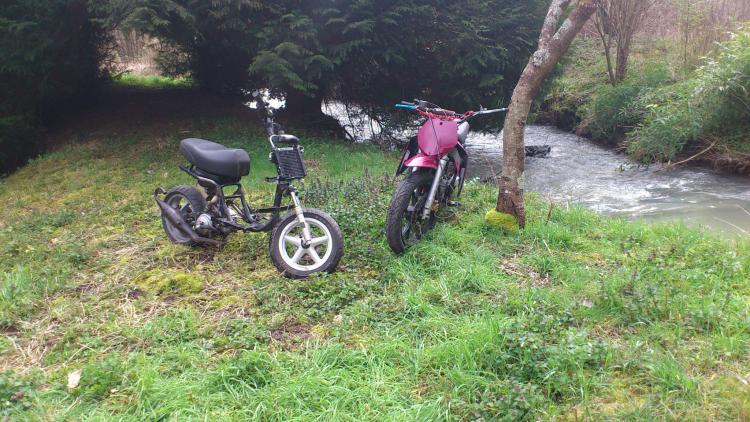

xRunner41x Posté(e) le 21 mars 2013 Auteur Signaler Posté(e) le 21 mars 2013 Bon une vidéo du 1er démarrage sans réglage effectuer :D Et quelques photos ;)

xRunner41x Posté(e) le 26 mars 2013 Auteur Signaler Posté(e) le 26 mars 2013 Voilà quelques photos en attendant que j'arrive a mettre la vidéo du démarrage où allez sur ma page Facebook ---> Spitro Pink and Chrome Project Bientôt vidéo Go pro ( caméra embarquée ) sans que je tire trop dedans . Vidéo aussi d'un départ arrêté contre une Rs en 80 Barikit , que je mange :P
