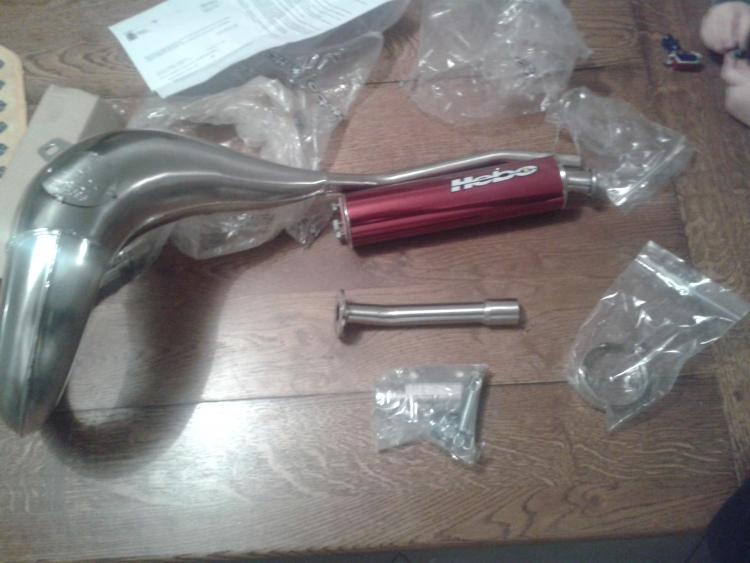

J'ai une xp6 sm de 2010,j'ai un carburateur de 16 et un gicleur de 115,je compte installer mon pot HEBO racing(passage haut) samedi et comme j'ai déjà un gicleur assez haut est-je besoin de changer de gicleur après l'installation du pot?
post-11809-0-15826000-1361456817_thumb.j
Merci d'avance pour vos réponses!!!!!

Tous dépend de la couleur de ta bougie ; a toi de voir
Si avant d'installer le pot elle est parfaite ( couleurs brique - marron clair ) tu devras l'augmenter légérement.
Modifié par hnk
ok et après l'installation?
Normalement pendant l'installation du pot tu a augmenté ton gicleur principale de 3 a 5.
A toi de décider en fonction encore une fois de ta bougie x)
je ne l'ai pas encore changer ^^ mais j'ai bien compris,merci pour ta réponse
