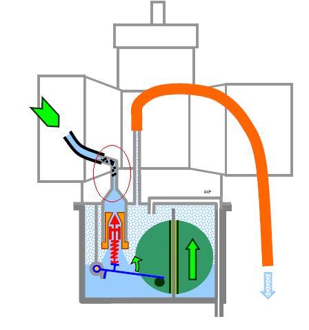

JSP SCOOTER (tom67) Posté(e) le 23 février 2013 Signaler Posté(e) le 23 février 2013 Quand on change le gicleur il y a défois des tout petits morceaux dorés(du gicleur) qui partent a cause du tournevis, suffit de dérapper en sérrant le gicleur, peut être que l'un de ces petit morceau a bouché l'un des petits gicleur. Ou alors une prise d'air à la pipe, a force de la bouger. à part sa, ça peut être le conduit par lequel l'essence passe pour emplir la cuve qui est bouché, c'est celui qui est sous le pointeau de cuve, voir dessin =
Oxyteck Posté(e) le 23 février 2013 Auteur Signaler Posté(e) le 23 février 2013 Donc faudrait que je nettoie mon carburateur ? Et c'est à dire prise d'air à la pipe ? Pour le conduit, je regarderai ça ce week-end :)
JSP SCOOTER (tom67) Posté(e) le 23 février 2013 Signaler Posté(e) le 23 février 2013 oui nettoie ton carburateur, ben soit le joint sous la pipe ou soit une petite fissure dans le caoutchouc
