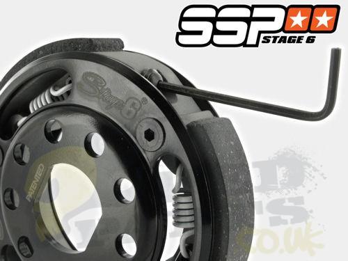

0 zRσmαnσ™ Posté(e) le 23 février 2013 Auteur Signaler Posté(e) le 23 février 2013 il doit avoir plus de 10 000 km, l'embrayage doit être usé, ben oui change embrayage et variateur, full Stage6 sa marche pas trop mal, Oui mais le meilleur embrayage Stage6 c'est lequel ? Le Torque Control parce que j'ai peur de galerer avec les réglages des poids et tout ^^
0 JSP SCOOTER (tom67) Posté(e) le 23 février 2013 Signaler Posté(e) le 23 février 2013 (modifié) variateur artek k2 ^^, si tu as les moyens prends l'embrayage stage6 tork mk2 il est top pour les réglages ^^ poussé jaune malossi sa devrai aller Modifié le 23 février 2013 par tom67
0 JSP SCOOTER (tom67) Posté(e) le 23 février 2013 Signaler Posté(e) le 23 février 2013 (modifié) Oui mais le meilleur embrayage Stage6 c'est lequel ? Le Torque Control parce que j'ai peur de galerer avec les réglages des poids et tout ^^ non tkt pas, c'est justement plus facile le réglage ! les poids tu en mets 1, ensuite les ressorts orange fournis et tu régle la tension a l'aide des vis de réglage sur le côté, c'est nickel ^^ autrement dit pour mettre des ressort plus dur y a pas besoin de les changer, t'a juste a tourner les 3 vis tu y accède en enlevant juste la cloche Modifié le 23 février 2013 par tom67
0 zRσmαnσ™ Posté(e) le 23 février 2013 Auteur Signaler Posté(e) le 23 février 2013 variateur artek k2 ^^, si tu as les moyens prends l'embrayage stage6 tork mk2 il est top pour les réglages ^^ poussé jaune malossi sa devrai aller Oui Pasternak me l'avais conseillé donc comme vous êtes deux je pense prendre celui la :) Par contre ils sont pas trop dur les réglages avec cette embrayage ?
0 zRσmαnσ™ Posté(e) le 23 février 2013 Auteur Signaler Posté(e) le 23 février 2013 non tkt pas, c'est justement plus facile le réglage ! les poids tu en mets 1, ensuite les ressorts orange fournis et tu régle la tension a l'aide des vis de réglage sur le côté, c'est nickel ^^ Ah oui par contre j'avais pas vu le prix, t'en connait pas un moins cher ?
0 JSP SCOOTER (tom67) Posté(e) le 23 février 2013 Signaler Posté(e) le 23 février 2013 Ah oui par contre j'avais pas vu le prix, t'en connait pas un moins cher ? les autres sont tous pareil, que tu prenne doppler, malossi, stage6 sport, conti etc... n'importe !
0 JSP SCOOTER (tom67) Posté(e) le 23 février 2013 Signaler Posté(e) le 23 février 2013 Doppler SX86 est bien aussi
0 zRσmαnσ™ Posté(e) le 23 février 2013 Auteur Signaler Posté(e) le 23 février 2013 les autres sont tous pareil, que tu prenne doppler, malossi, stage6 sport, conti etc... n'importe ! Ah oui je pensais que c'était plus dur les réglages :) Ta déjà entendu du Motorforce Racing-Pro parce que on me l'avait déjà conseillé mais j'ai peur que se soit du type origine :)
0 JSP SCOOTER (tom67) Posté(e) le 23 février 2013 Signaler Posté(e) le 23 février 2013 prends le malossi fly clutch alors, c'est un bon origine renforcé :) sinon n'importe lequel ^^ non connais pas, mais motoforce c'est les 1er prix, sa vaux ce que sa vaux, c'est bon mais peut être pas dans le temps.
