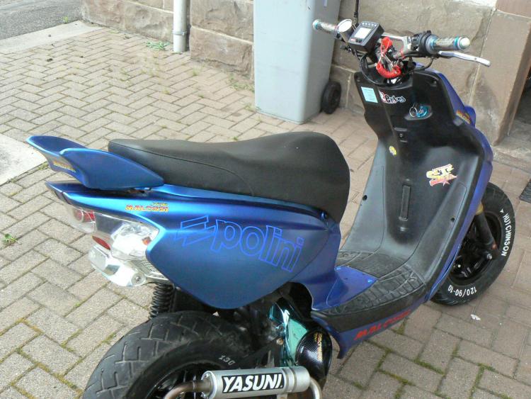

slt a tous je vient d'acheter se coupe circuit : http://www.maxiscoot.com/scooter_shop/str8-coupe-circuit-racing-rouge-1.html
et je me demende comment le brancher sur mon nitro d'année 2002 et comme mon faisceau et neuf je voudrait pas couper de dans sans être sur qu'il ira et je voudrait que quand le bouton soit mis le scoot démare et quand il est enlever il s'éteind voilà merci

salut tu coupes le fil orange qui pars du cdi et tu met le fil blanc d'un cote et le fil noir de l'autre cote. si sa marche pas tu met un des deux fils sur le fil orange en parallele et l'autre tu le branche sur ton moteur
les branches c'est un des fils du coupe circuit au cadre et l'autre sur la bobine d'allumage ( le fils orange ) ;)
sa depend dans quel sens marche le coupe circuit, les 2 systemes existent.

il est possible de le mettre sur le neiman mais il faut savoir quel fils sont prévus pour le contact

ok si je branche le noir sur le cadre comme masse et le rouge sur la bobine d'allumage (fil d'orange ) cela va marchera comme je veux c a dire quand le bouton est mis le scoot démare et quand le bouton est enléver le scoot s'éteind ? merci
ok un pote ma qu'il avait brancher le sien en m'étant un fils sur la cadre pour la masse et l'autre sur le blanc du neiman et cela marche comme je le veut
je vais essayer les deux différent branchement et je vais voir lequel des deux fonctionne le mieux ;)

sur le neiman sa ne marche pas. le câble noir/blanc du neiman c'est celui qui sert à couper ou non le moteur (avec la clef) et si tu débranche ce câble, le scoot s'allume sans les clef, donc quand toi tu met ton bouton sécurité entre ce câble, quand tu vas retirer le bouton, c'est comme si tu débranchai le câble, donc le moteur reste allumé.

ah oui mais moi je veux garde le neiman alors je le brancherais pas sur neiman ;) merci a toi pour le conseil :cool:
alors comment je doit faire car j'ai un allumage mvt neuf et mon faisceau est neuve aussi je voudrait pas couper dedans pour rien ;)
