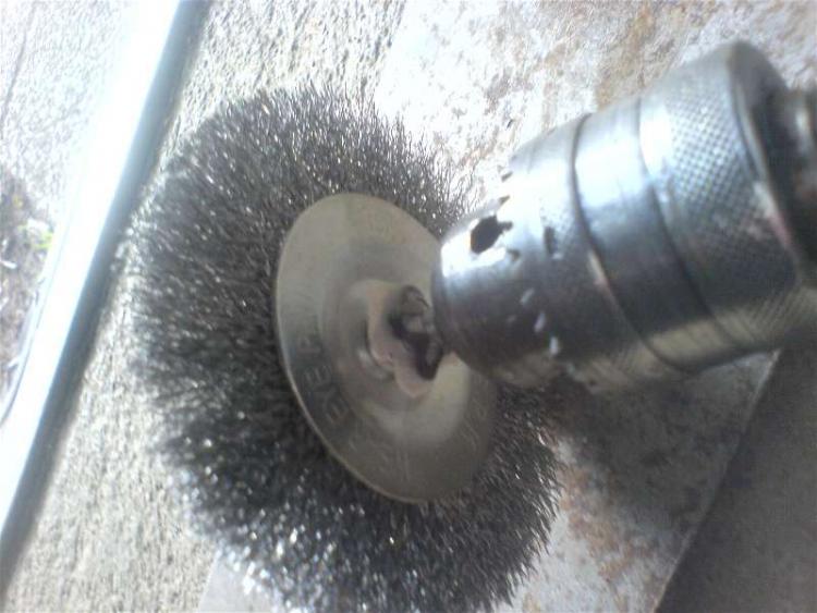

sinon tu prend une perceuse avec un embout brosse métallique comme ca photo si dessous et il va ressortir nikel tu auras plus de rouille après moi on m'a dit de d'y passez de la graisse dessus j'ai pas encore essayer (la graisse servirait a protéger le pot)

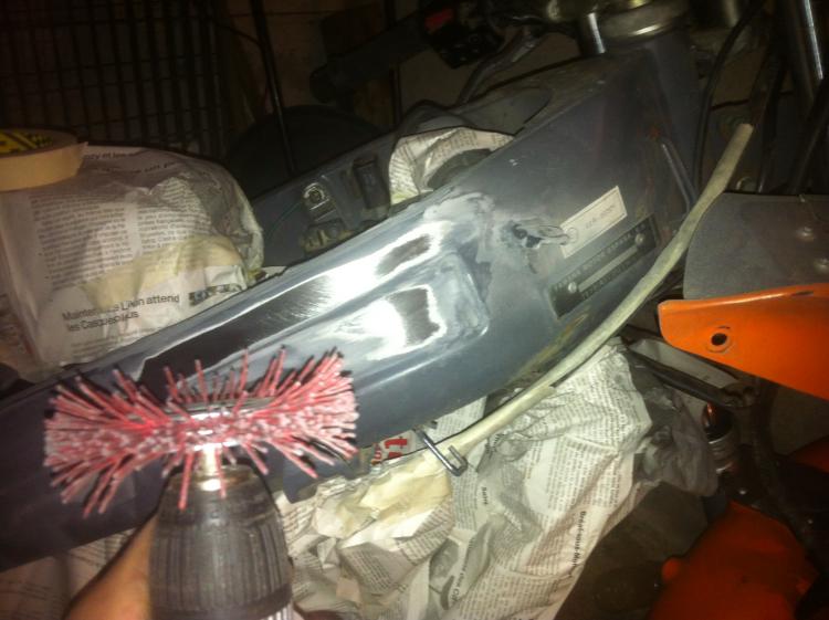

salut oui sa sa marche super, tu peux le graissé mais t'en prend legerement plein la g... :D2 Bref après avoir passé cette bross j'ai passé celle ci: post-1112-0-99379900-1362098619_thumb.jp (la c'est sur un cadre tzr )
j'ai poli directe aprer sa et c'est vraiment beau:post-1112-0-73090200-1362098792_thumb.jpla le cadre n'est pas finit de polir bien sur ;)

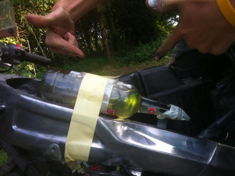

le soude se trouve ou ? est sa enlève bien la rouille ? tu laisse combien de temp ?
seb160398
Ca rent vachement bien.
Tu trouve un bidon de 1L dans n'importe quel rayon droguerie de magazin. Tu laisse tremper jusqu'à que la couche de rouille se détache du pot et voilà. Faut pas trop laisser tremper sinon ça va attaquer la tôle ! Attention à éliminer la soude de manière responsable sans la balancer dans la nature x)
