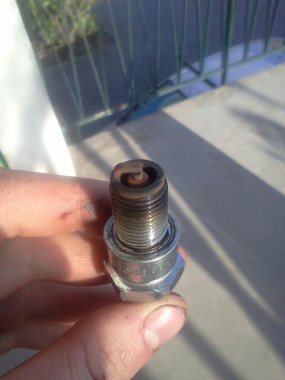

La couleur de la bougie est pas toujours 100% fiable, vu la couleur noire de la bougie et le comportement de la moto (que tu juges trop riche), pour le peu de blanc qu'il y a ça m'étonnerait que ce soit pauvre. Surtout si la moto fume et broute.
ok dacc moi je trouve qu'il a un retard quand il accélère il y a un retard , et je ne sait plus dans quelle sens marche les numéro sur la bougie ? plus il est haut plus la bougie fonctionne mieux a froid ou ... je sais plus help ^^
là où se trouve la tache blanche, sa voudrait dire qu'il est trop pauvre dans les mi régime ( si on peu se fier a la bougie bien sur :D2 )
donc il faudrait monter l'aiguille d'un ou deux crans pour voir :) ça coûte rien d'essayer
une petite indication pour les réglage ,quand on peu se fier a la bougie :
l'embase de la bougie, c'est pour les bas régimes => ça doit être noir en général voir même légèrement mouiller
l'embase de l'électrode ,c'est pour les mi régime => noir marron
l'électrode ,c'est pour les haut régime => couleur marron brique chocolat
ensuite pour les indices bougie c'est que plus tu montes dans les numéros et plus la bougie est dite froide ( utiliser généralement sur des kit pour éviter de trouer les piston )
et si tu descend dans les numéros , elles sont plus chaudes ( plus facile de démarrer par temps froid par exemple)
en général un indice 9 sur origine pour l'été et un indice de 8 voir 7 a l'extrême limite pour l'hiver est préconiser pour avoir un bon fonctionnement :cool2:
ok dacc alors il me dit qu'il a un légé retard a laccel et que entre 1000 et 5000 trs elles a aucune reactivité mais elle démarre et roule bien sinon :)

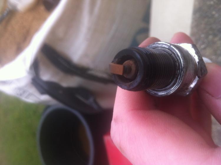

Regarde pour te donner un exemple de carburation à peu près réglée (la mienne actuellement):
Il me reste encore l'aiguille à régler.
 avec flash

sans le flash

je sais pas quoi en penser , il faut que je pofinne quoi ?
PS: je vient de faire 7 bornes a des assez haut régimes
Modifié par boostspy
Je la trouve pas mal personnellement, de toute façon est ce que tu as ressenti des problèmes a n'importe quel comportement ?si tout allait bien tu peux rouler comme ça sans problèmes.
tu la trouve pas un peu trop noire ? sur les bord
et elle a un peu perlé?
par rapport a la tienne elle vos rien ^^
