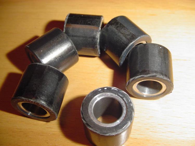

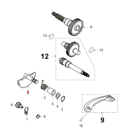

L@cs1f Posté(e) le 5 mars 2013 Signaler Partager Posté(e) le 5 mars 2013 Bah dans ce cas tu ferais mieux de ramener ton scoot chez un garagiste. sinon si tu veux t'en occuper toi même voilà pour démonter le variateur : https://www.scooter-system.fr/dossiers/45-1-changer-variateur-variateur-scooter-50-cm3.html Des galets ça ressemble à ça : Pour démonter le cylindre : https://www.scooter-system.fr/dossiers/68-1-changer-démonter-kit-50-70-cylindre-piston.html Des segments ça ressemble à ça(les bagues) : pour le kick tu enlèves ça à l'aide d'une clé allen 5 : tu regardes de l'autre coté tu vas trouver des pignon (des disques dentés) tu met de l'huile et tu remontes. Voilà la mécanique c'est pas aussi difficile que ce que tu ne le penses :D J'ai essayé d'être le plus clair possible, Mais n'hésites surtout pas à poser d'autre question ^^ 1 Lien vers le commentaire Partager sur d’autres sites More sharing options...
Yadoue Posté(e) le 5 mars 2013 Auteur Signaler Partager Posté(e) le 5 mars 2013 Mais sa je sais faire changer les galets et la courroie, la bougie tout sa. Mais le reste genre tes pignons là aucunes idées x) Et c'est trop mignon s'avoir tout fait des schémas :) ^^ Le piston est neuf aufaite Lien vers le commentaire Partager sur d’autres sites More sharing options...
L@cs1f Posté(e) le 5 mars 2013 Signaler Partager Posté(e) le 5 mars 2013 (modifié) Mais sa je sais faire changer les galets et la courroie, la bougie tout sa. Mais le reste genre tes pignons là aucunes idées x) Je t'ai un peu trop sous-estimé alors :lol: Pour les pignons voilà : quand tu démonter le cache carter de transmission tu as déjà jeter un coup d’oil de l'autre coté du kick ?? Bref, y aurait des disques dentés comme dans le schémas en haut, tu met d'huile dessus et tu fais tourner le manivelle avec ta main, tu vas remarquer que ça va devenir plus fluide. il a combien de km ?? on est là pour s'entre aider :D Modifié le 5 mars 2013 par L@cs1f Lien vers le commentaire Partager sur d’autres sites More sharing options...
