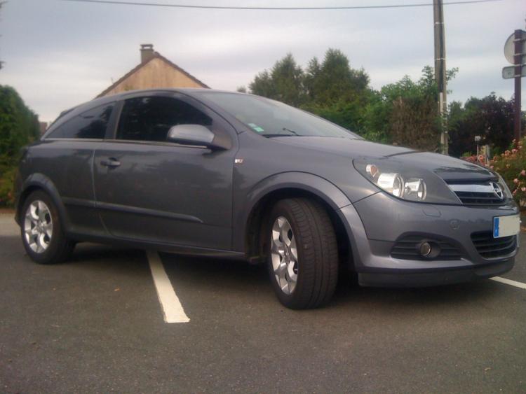

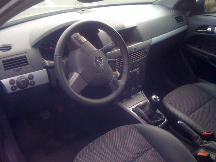

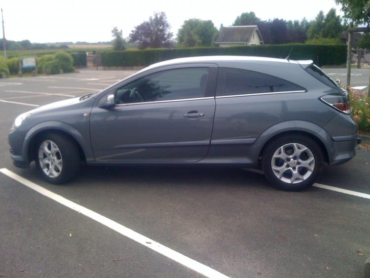

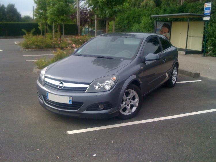

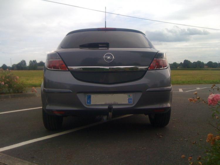

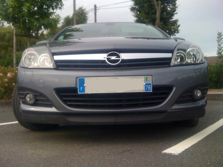

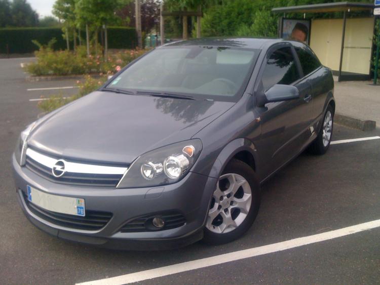

v4l3ntiin-76 Posté(e) le 16 août 2012 Signaler Posté(e) le 16 août 2012 Bon, Ma Mienne .. :D2 Par contre photos prises avec l'iphone, mes parents sont partis en vacances et donc ont pris l'appareil photo (><)
SN22 Posté(e) le 16 août 2012 Signaler Posté(e) le 16 août 2012 Cool comme bagnole :) T'as quelle motorisation?
.Marvin. Posté(e) le 16 août 2012 Signaler Posté(e) le 16 août 2012 Bon ben mon père est revenu du taff on a démarrer la bagnole avec les cables, la batterie était mûre elle avait plus de 10 ans :D2
--CHICHOIS-- Posté(e) le 16 août 2012 Signaler Posté(e) le 16 août 2012 hé voilà ;) Gaffe au problèmes de casse volant moteur sur les 1.9 cdti
v4l3ntiin-76 Posté(e) le 16 août 2012 Signaler Posté(e) le 16 août 2012 Ouais j'ai vu ça sur le net mais apparemment les versions 120 et 150cv tiennent bien la route quand même :)
