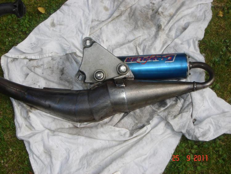

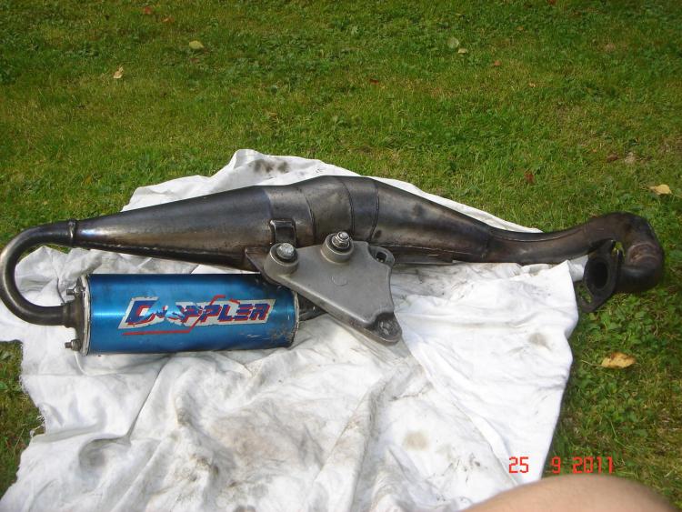

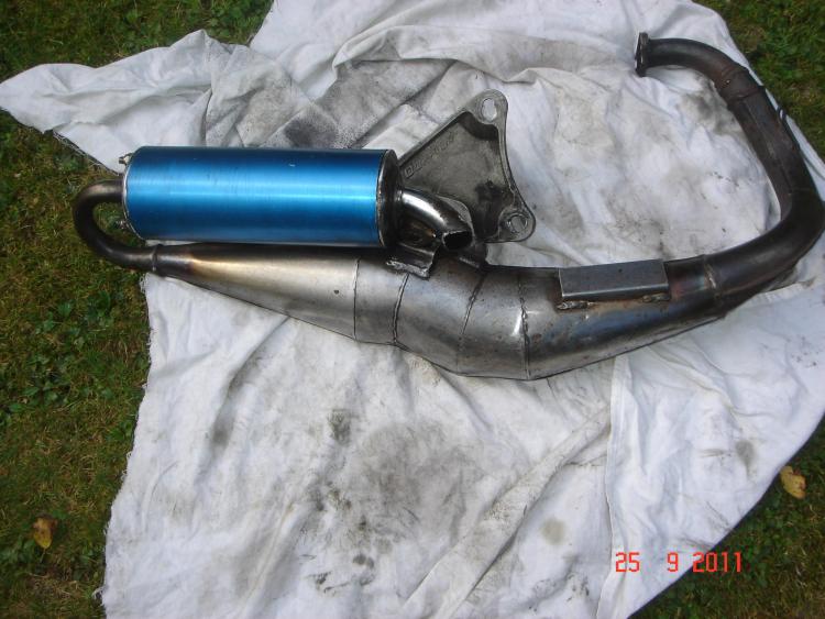

voilà j'ai un pot doppler et il est un peu fatiguer et donc j'aimerai savoir comment le rendre plus beaux , j'avais penser a le poncer pour le rentre chromer mais je ne c'est pas comment faire , avec quelle grain etc ... quelque photo du pot en se moment :

grain 1200 après du 2000 et plusieurs passage de belgom alu
ou alors achete un kit de polissage dans un magasin de bricolage sa ira plus vite :)
Posté(e) (modifié)
:) le bon vieux pot doppler! (je crois le même qu'un Giannelli au passage) il a au moins 10/15ans celui la^^
Tu le ponce au 600, 800, 1000 voir + si tu trouve, 2000 serait parfait (Weldom a blain a jusqu'a 1000 je crois) en faisant bien des rond. Une fois ponce parfaitement a

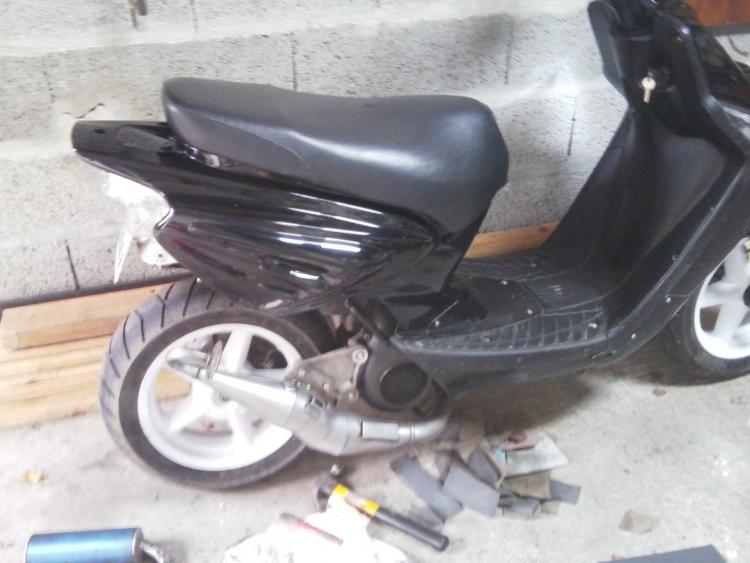

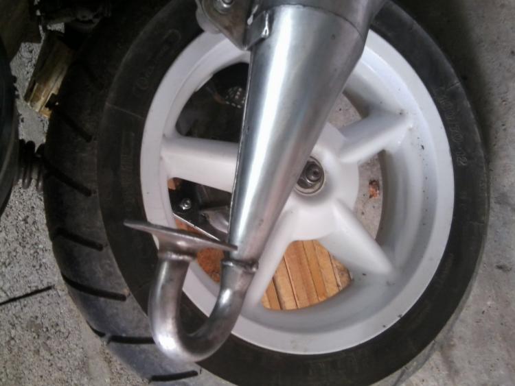

Bon voilà , je suis arriver à faire , mais je ne voit pas trop le résultat pourtant j'ai bien frotter :
J'ai fait du 400 , 600 , 800 puis 1200 car après je n'avait pas de plus gros :D2 et sa donne sa

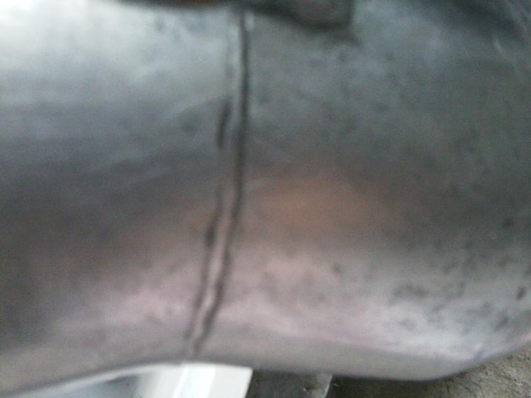

post-48-0-09909200-1324471069_thumb.jpg n'arrive pas a enlever des tache noir , je ne c'est pas sais quoi mais sa veut pas partir :cool:
Faut frotter comme un bourrin pour virer ces taches, j'en avais une étrange aussi sur mon pot, eh ben, qu'est-ce qu'il m'a fallu frotter pour faire partir cette micro tache quoi...
Insiste dessus.
T'es déjà loin du pot au début , et pour les taches quand j'avais mon scoot j'avais les même , j'ai jamais réussie à les enlever mdr :siffle:
Mais essaie de frotter comme un fou , avec du 800 commence et si ça part pas prend le 400
tu le fait à la mains? j'ai refait le mien cette apreme , j'ai pris la perceuse avec des brosses a polire et brosse métalique , un gaint de temps impressionant , sauf que une fois fini , hop peinture haute température ^^ , puis changement de tous les riverts , laine de roche , joints , comme neuf! ;)
