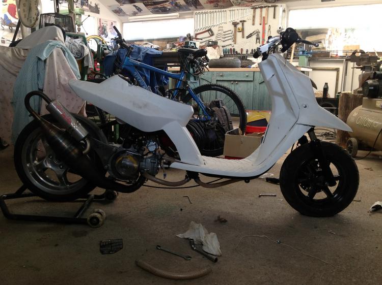

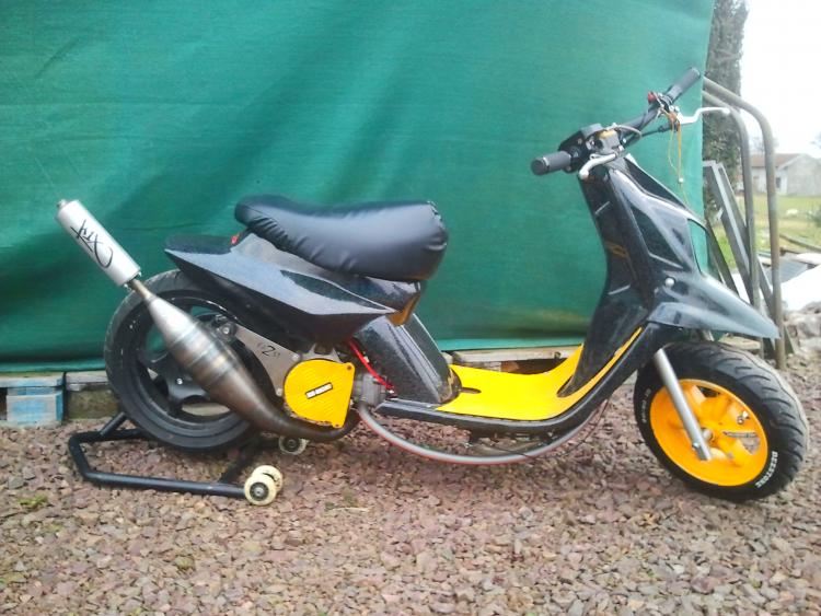

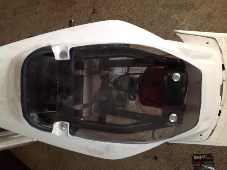

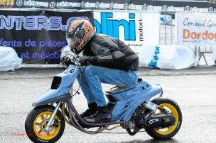

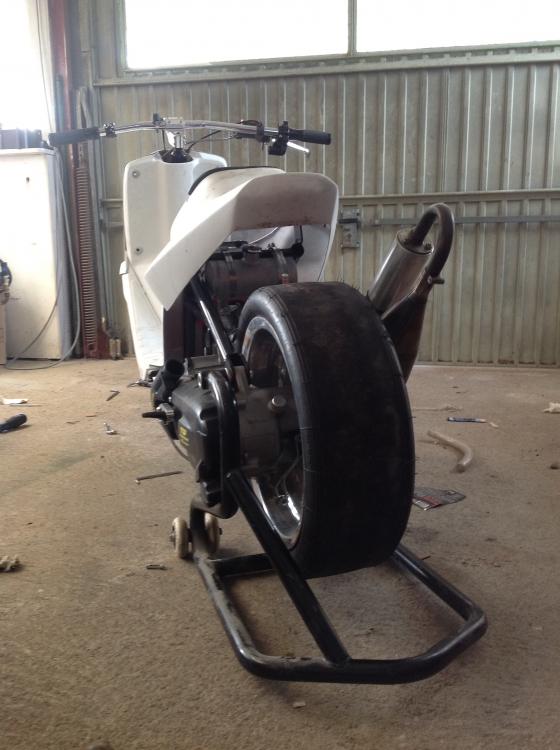

crashman7z Posté(e) le 13 mars 2013 Signaler Posté(e) le 13 mars 2013 (modifié) mon dragscoot 100cc pour cette saison kit mhr big bore 86cc vilebrequin Stage6 course 44 pot 2fast 86cc allumage mhr bac mhr vl14 pipe mhr 360 carburateur koso 30 venturisé 32 kad mhr pack mhr over range embrayage Stage6 cloche Stage6 prépa complète rse-racing, 21.8cv au rotro pour ceux qui connaissait le nextro bigbore celui-ci a bien changer place aux photos ;) flash back ^^ salbris scooter power week end en juillet 2012 encore en nextro ensuite modification de chassie je reprend le spitro de mon pote jerem70 pour périgueux octobre 2012 avec une petite peinture ^^ et les carénages pluie ^^ (oldschool) ensuite salbris octobre 2012 et le scoot a l'heure actuel préparer pour l'open day's meilleur temps en 2012 5.02s au 100m. résultat de l'open 5.35s au 100 m encore quelques réglages à voir. Modifié le 13 mars 2013 par crashman7z

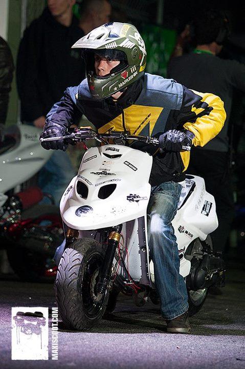

crashman7z Posté(e) le 14 mars 2013 Auteur Signaler Posté(e) le 14 mars 2013 (modifié) en voilà déjà une c'était pendant les runs de nuit à salbris cette été c'était du match a mort, tu gagne tu a un ticket et tu continu, tu perd tu rentre a ton stand et tu regarde les autres ^^ j'était parmi les 10 derniers sur 125 participants :P à savoir pour aller plus vite les runs ce faisait sur 50m autant dire que soit c'est serrer soit c'est pilule situ loupe ton départ lol et une petite photo qui va avec pour montrer la concentration du type ^^ Modifié le 16 mars 2013 par crashman7z
