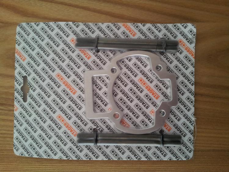

traki Posté(e) le 5 avril 2013 Auteur Signaler Posté(e) le 5 avril 2013 (modifié) Cool pour la bielle 85, ça évite toujours la perte de performances par une bielle courte, puis pour le gros cylindre ça augmente le volume BM qui plus est. La cale, elle est trouvable ou tu la fais/fais faire ? Oui oui tres bonne chose pour la bielle de 85 ! Meilleur angle d'attaque de la bielle sur le piston , donc moins d'usure piston, moins de chauffe, comme tu dis plus de volume bas moteur. Donc logiquement un peu plus de perf au rdv. J'espere gagner un peu en couple dans l'histoire. Je ne trouve personne qui a déjà fait ce montage sur ce type de cylindre. La seule info que j'ai sur le sujet est sur un cylindre stage6 racing mkII qui est donc logiquement en bielle de 80 passé en 85. Avec le reste de la configuration racing bien sur. 18.8 cv au P4. Avec un cylindre stock c'est plus que correct. Bon après c'est pas tout a fait la même caté de cylindre entre un top bleu et un Stage6 racing ^^ Pour la cale de 5mm oui c'est trouvable en VPC avec le goujons fournis en prime. Stage6 et polini le font. Je pense qu'ils ont developpés ca certainement pck ils ont des cylindres hyper racing en bielle de 80. En tout cas c'est cool de la trouver dans le ' commerce '. Pas comme la fameuse cale de 4mm (il me semble non ? ) pour peugeot pour pouvoir passer un cylindre piag en bouchant l'arrivée d'eau et percage pour mettre un raccord etc Modifié le 5 avril 2013 par traki 1
Pasternak Posté(e) le 5 avril 2013 Signaler Posté(e) le 5 avril 2013 T'inquiète, j'y ai déjà réfléchis à l'influence de longueur de bielle. ^^ Enfin, au moins t'es sûr qu'on est d'accord. :) C'est cool pour la cale, pour celle Peugeot, la 4mm, il faut se débrouiller oui, c'est bête.

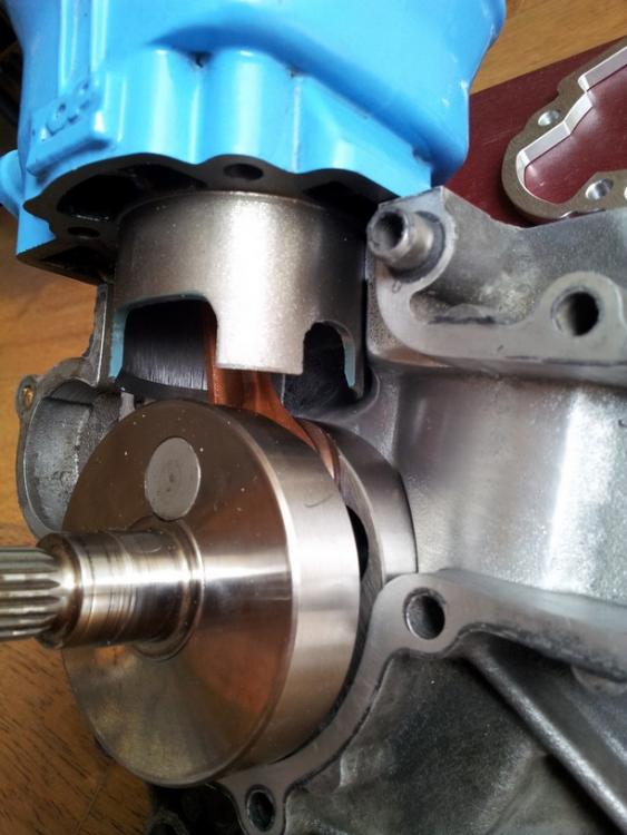

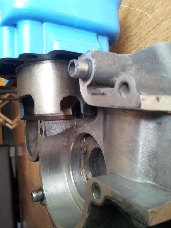

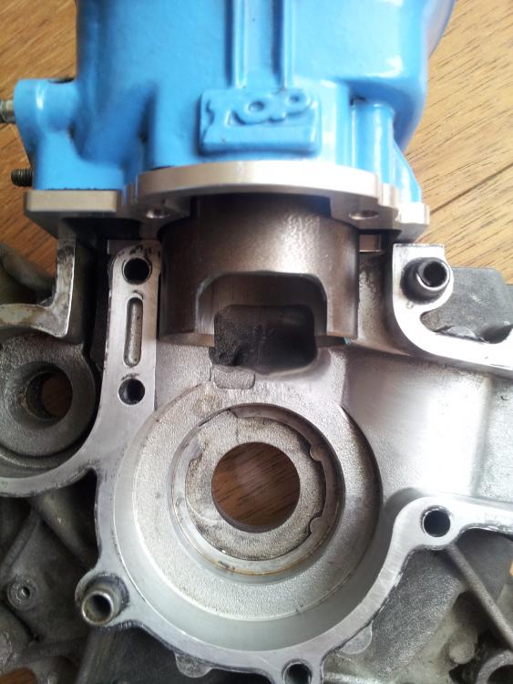

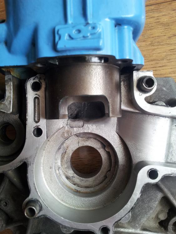

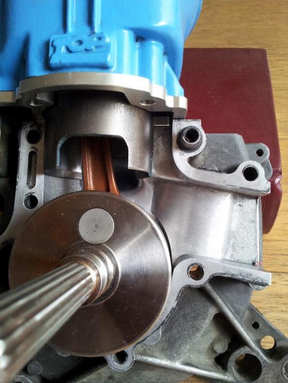

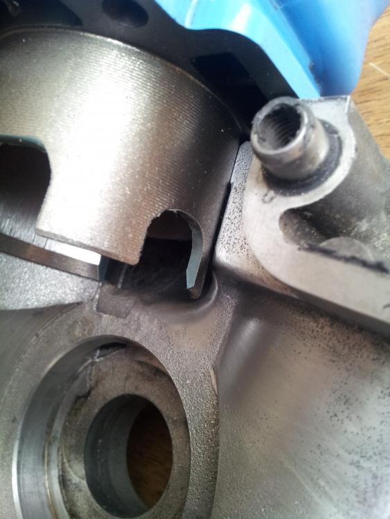

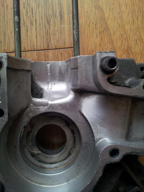

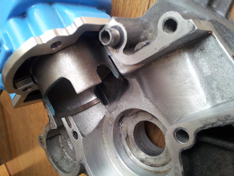

traki Posté(e) le 9 avril 2013 Auteur Signaler Posté(e) le 9 avril 2013 Salut, petit plaisir de la journée ! Parfois il ne suffit pas de grand chose. J'ai recu la cale stage6 voilà la cale et les goujons : Comme je suis en attente du vilebrequin et que le bloc est ouvert j'ai profité pour casser un peu les angles dans le BM voilà un pseudo passage direct ^^. voilà comme tombe le cylindre sans la cale : Donc autant dire que les jupes du cylindre descende a balle !!!! Et voilà avec la cale Voilou je pense que le resultat une fois remonté ne devait pas être trop pourave ! ;) 1

Pasternak Posté(e) le 10 avril 2013 Signaler Posté(e) le 10 avril 2013 Ah oui, elles vont bien bas les jupes. J'iamgine que tu vas en profiter pour continuer à travailler sur le BM non ? Lisser un peu, ça serait encore mieux, il y a certaines irrégularités. Mais ça va être bien mieux avec cette cale, c'est évident, il devrait très bien tourner le top bleu.
traki Posté(e) le 10 avril 2013 Auteur Signaler Posté(e) le 10 avril 2013 Ah oui, elles vont bien bas les jupes. J'iamgine que tu vas en profiter pour continuer à travailler sur le BM non ? Lisser un peu, ça serait encore mieux, il y a certaines irrégularités. Mais ça va être bien mieux avec cette cale, c'est évident, il devrait très bien tourner le top bleu. Oui il y a encore un peu de taff sur le bas moteur. Si j'ai le temps de finir ca bien je vais le faire oué ^^. Il ne devrait pas mal tourner j'espere en tout cas ;)

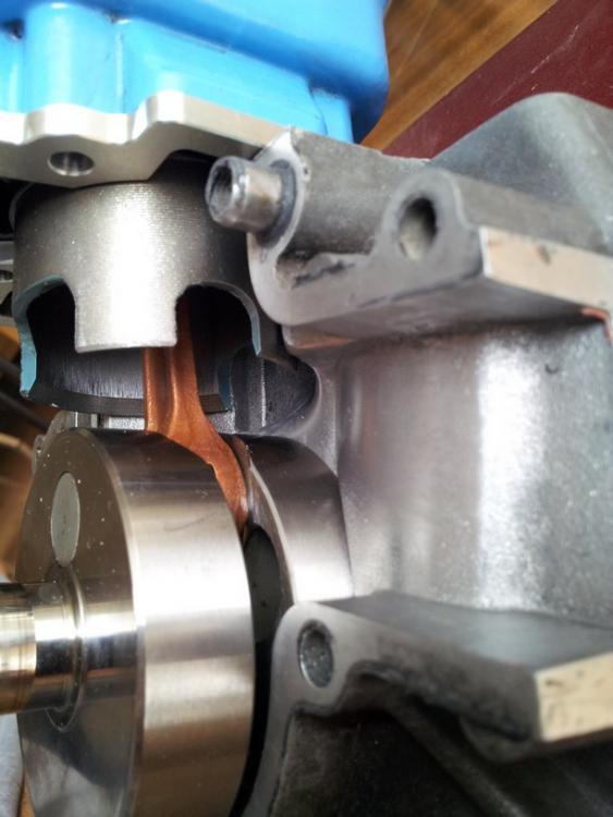

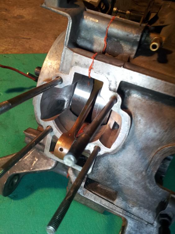

traki Posté(e) le 10 avril 2013 Auteur Signaler Posté(e) le 10 avril 2013 Autre serie de photo ( a blanc) avec le vilebrequin ( bielle de 80 ) le RHQ qui va me servir de derouleur papier toilette je pense ...

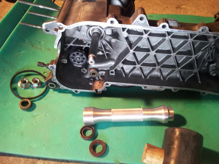

traki Posté(e) le 18 avril 2013 Auteur Signaler Posté(e) le 18 avril 2013 Montage du vilebrequin team aujourd'hui. Pas de cage à aiguilles de la bonne taille ... Le bloc ne va pas être fini et tourner avant la semaine prochaine du coup :(
Pasternak Posté(e) le 18 avril 2013 Signaler Posté(e) le 18 avril 2013 Ah, dommage de perdre du temps pour si peu... Bien sympa le tube pour poser des joints spys.
traki Posté(e) le 18 avril 2013 Auteur Signaler Posté(e) le 18 avril 2013 Oui cet outil est super ! Voir même indispensable sur piag pour enfoncer les spy a la bonne profondeur. Bon après c'est quand même une quarantaine d'euros le tube ... ^_^

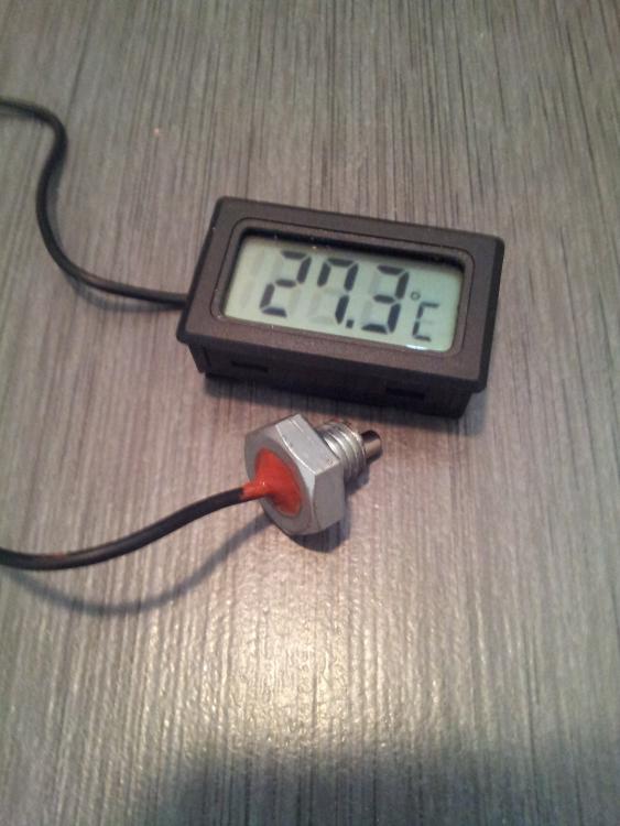

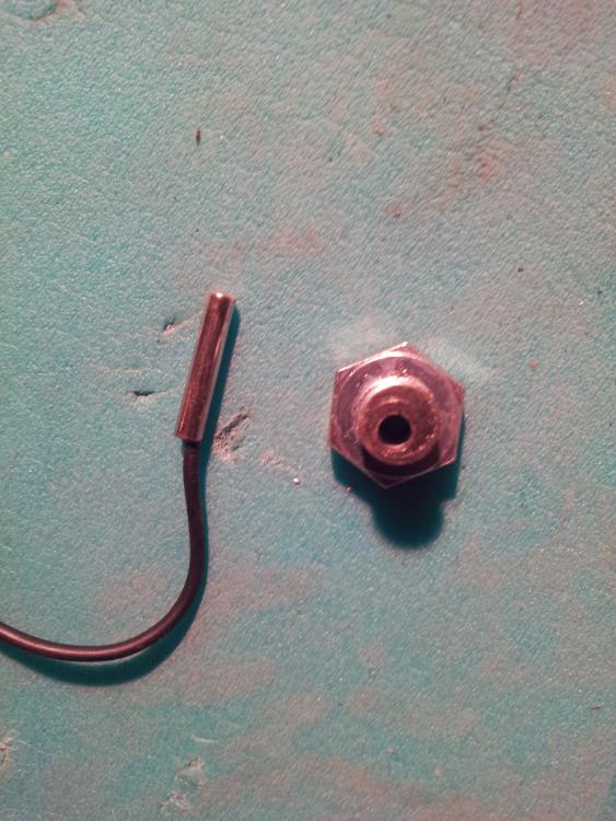

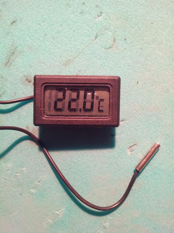

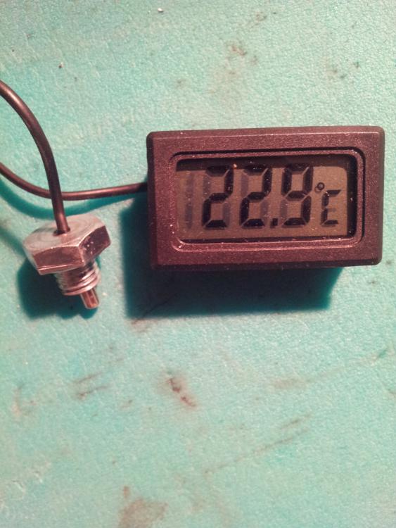

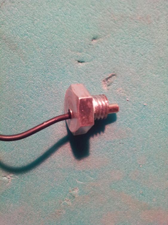

traki Posté(e) le 25 avril 2013 Auteur Signaler Posté(e) le 25 avril 2013 Salut, donc logiquement j'ai la cage à aiguilles demain ! Donc remontage du bloc dans la foulé ... Enfin ! Sinon pour faire passer le temps en attente de la cage. J'ai bricolé un thérmometre-sonde pour pouvoir l'adapter sur une culasse piaggio. ( pour info thérmometre vendu 3€ sur le net ) voilà l'ensemble. Donc la sonde et la petite tige en métal qui a un diametre de 3.5mm. Il a un tutoriel sur le forum me semble t'il ou certains mettent la sonde direct dans la durite... Solution tres moyen je trouve. Fil coincé donc qui a tendence a ce sectionner avec le temps. Puis un petit bout de métal comme ca qui ce promene dans le circuit de refroidissement je ne trouve pas ca terrible. Donc pour moi la meilleure solution reste de mettre la sonde directement sur l'emplacement qui est prevu sur la culasse ?! Sur piag les sondes sont en M10 ( diametre 10mm) Donc l'idée et de mettre une vis M10 ( courte ) et de la percer. En 1er essai j'ai percé la vis au même diametre que la sonde ( tige ) CAD 3.5mm. Elle rentre parfaitement dans le trou. Et il n'y a casiement pas de jeu. Ensuite pour la bloqué et evité les fuites elle est collée avec une colle bi-composant epoxy et de la patte a joint sur le dessus pour être sur qu'il n'ai aucune fuite.
