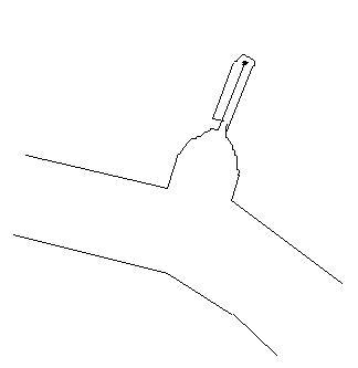

0 JSP SCOOTER (tom67) Posté(e) le 18 mars 2013 Signaler Posté(e) le 18 mars 2013 (modifié) Bon bah met un kit sur pot d'origine alors écoute mais tu bride ton kit et vive les surchauffes... comme dit il ne cherche pas la pointe. Fait un test = booster avec un 70cc et pot d'origine, serra a 70kmh beaucoup plus rapidement qu'un autre avec un pot de détente et la faible puissance du cylindre origine, il serra dans le rétro au démarrage, même un peu en pointe. Et pour la chauffe, c'est le contraire, il chauffera moins puisqu'il tournera moins haut dans les tours due au pot d'origine.. Par contre, débride correctement le pot d'origine, il y a une sorte de cuillère à faire sauter qui bouche le passage des gaz, voir schéma = Modifié le 18 mars 2013 par tom67

0 JSP SCOOTER (tom67) Posté(e) le 18 mars 2013 Signaler Posté(e) le 18 mars 2013 (modifié) Le pot d'origine a du mal a dégager les gaz par rapport a un pot détente non ? oui, c'est pour sa que le kit ne tourne pas à fond dans les tours donc chauffe pas plus que la normal, et aura toujours plus de couple qu'un 50 origine. prends comme exemple les piaggio 2T moteur 80cc d'origine, pot d'origine, sa monte a 100 quand même Modifié le 18 mars 2013 par tom67
