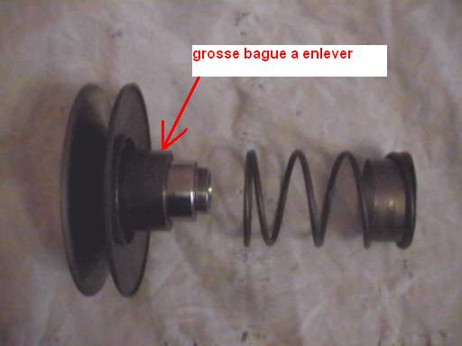

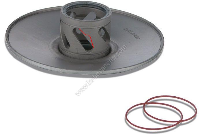

JSP SCOOTER (tom67) Posté(e) le 22 mars 2013 Signaler Partager Posté(e) le 22 mars 2013 (modifié) et en descente tu disais qu'il s'élance? a combien? 90? on dirais que le correcteur de couple bloque, vérifie l'usure les guides du correcteur de couple sous le ressort de poussé, ils sont peut être très usés = Modifié le 22 mars 2013 par tom67 Lien vers le commentaire Partager sur d’autres sites More sharing options...
