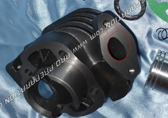

BugS59400 Posté(e) le 20 mars 2013 Auteur Signaler Posté(e) le 20 mars 2013 Oui full débrider! Et en montant le pot j'avais remarquer que la sortie d'echappement du cylindre n'était pas vide, il y avait genre un bout de métal qui recouvrait 1/4 du trou, normal? Et j'essayerai du 4.8gr!
BlackPearl Posté(e) le 20 mars 2013 Signaler Posté(e) le 20 mars 2013 ça ? Si c'est ça c'est une bride
JSP SCOOTER (tom67) Posté(e) le 20 mars 2013 Signaler Posté(e) le 20 mars 2013 Oui full débrider! Et en montant le pot j'avais remarquer que la sortie d'echappement du cylindre n'était pas vide, il y avait genre un bout de métal qui recouvrait 1/4 du trou, normal? Et j'essayerai du 4.8gr! oui normal, malheureusement sur booster les cylindres d'origine déjà sont bien bridés lol.. test avec des galets plus légers, et avecun poussé moins dur si tu as, quand tu as posé le pot, tu as directement mis le poussé jaune? (erreur), tu n'as pas testé avec le poussé origine et 4.5g, t'aurais due avant de changer le poussé.
!!SRX!! Posté(e) le 20 mars 2013 Signaler Posté(e) le 20 mars 2013 (modifié) Ouai c'est une bride mais je croit qu'il parle de son cylaindre Modifié le 20 mars 2013 par ScootPgo
BugS59400 Posté(e) le 20 mars 2013 Auteur Signaler Posté(e) le 20 mars 2013 Je parlait directement sur le cylindre ^^ Bah je testerait des galet plus légers et le ressort jaune est sur le scoot depuis que je l'ai acheté (occasion'), Mais je vais perdre de l'accélération avec un ressort blanc?
JSP SCOOTER (tom67) Posté(e) le 20 mars 2013 Signaler Posté(e) le 20 mars 2013 non il parles de la sortie échappement a moitié fermé qu'il y a sur les cylindres origines sur booster= agrandir l"image = 1
