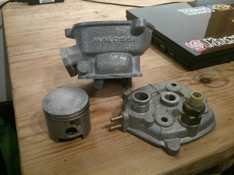

Alors voilà je rouler avec un 72 airsal (que j'ai retoucher) avec un RL 70 sur vilebrequin d'origine pendant environ 6 000 bornes et la mon cousin veut récupérer son airsal (parce qu'il est a lui) donc j'ai trouver quelque un qui me vends un 80 malossi replica pour rien (encore en rodage)... :D
Donc j'ai commander vilebrequin barikit piste , roulements C3, joints neufs , et goujons plus long ..
Mais moi le problème c'est que je sais pas changer de vilebrequin (je l ai jamais fait ) c'est le seul truc que j'ai jamais fait, donc je le ferais faire par quelque un ..
mais cette personne peut me le faire seulement pendant les prochaines vacances scolaires , c'est a dire dans 3 semaines et comme j'ai besoin de ma moto tous les jours pour aller au lycée ou au foot je doit monter le replica  quand même , MAIS SUR LE vilebrequin D'ORIGINE..
Donc j aurais voulu savoir si mon vilebrequin d'origine qui a 10 000 bornes (4000 du kit origine et 6000 du airsal 70 ) pourrait tenir mon 80 malossi replica pendant 1 mois (le kit est en rodage donc bon ..)
post-7481-0-51683300-1364026592_thumb.jp
voilà j'attends vos avis , merci beaucoup :)
