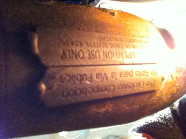

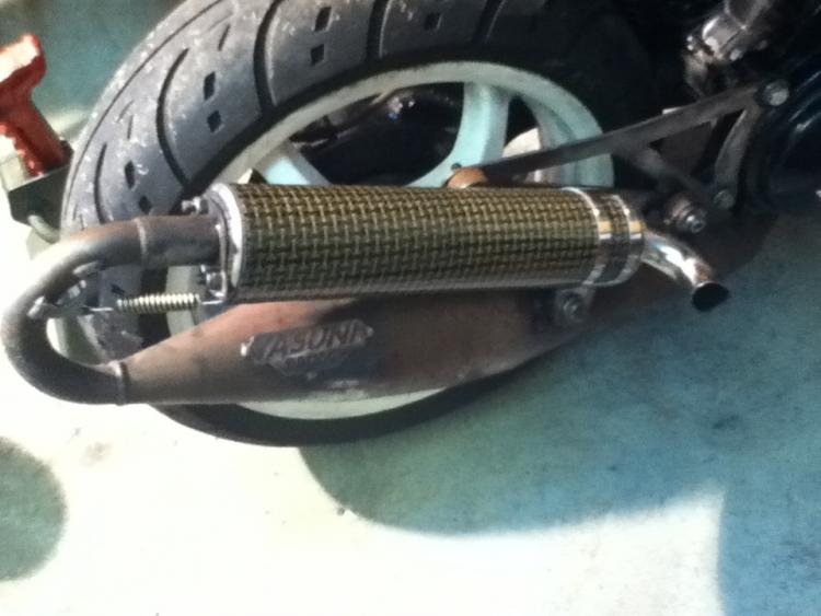

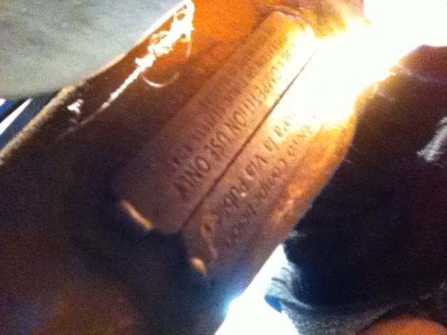

Quadboy42 Posté(e) le 26 mars 2013 Signaler Posté(e) le 26 mars 2013 Bonsoir j'ai récupéré un scoot et je voudrais connaître le type de ce yasuni merci
0 fast-B Posté(e) le 26 mars 2013 Signaler Posté(e) le 26 mars 2013 L'attache au pot se fait avec 2 vis comme un pot normal ou avec des ressorts ?
0 Quadboy42 Posté(e) le 26 mars 2013 Auteur Signaler Posté(e) le 26 mars 2013 Le pot s attache avec des ressort
0 JSP SCOOTER (tom67) Posté(e) le 26 mars 2013 Signaler Posté(e) le 26 mars 2013 c'est le c16 le R il n'y a pas marqué "only competition use" donc non homologué = c16 le c20 a un renfort au coude le c21 et c30 on un rajout au coude etc.. 1
0 Quadboy42 Posté(e) le 26 mars 2013 Auteur Signaler Posté(e) le 26 mars 2013 Merci :ouf: et vous en pensé quoi de ce pot?
0 JSP SCOOTER (tom67) Posté(e) le 26 mars 2013 Signaler Posté(e) le 26 mars 2013 c'est un pot de couple/mi régimes sur kit racing voir hyper racing
