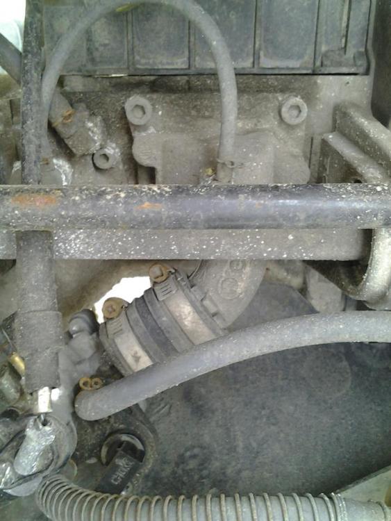

Tgbtapo Posté(e) le 14 avril 2013 Auteur Signaler Partager Posté(e) le 14 avril 2013 (modifié) Prends une photo de la pipe d'admission et plus particulierement de la pièce donc tu parles. Voilà la photo de la pipe d'admission que tu m'as demandé :) Modifié le 14 avril 2013 par Tgbtapo Lien vers le commentaire Partager sur d’autres sites More sharing options...

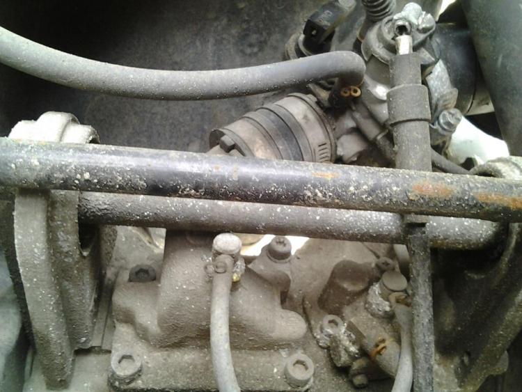

Tgbtapo Posté(e) le 14 avril 2013 Auteur Signaler Partager Posté(e) le 14 avril 2013 (modifié) Et la 2ième Modifié le 14 avril 2013 par Tgbtapo Lien vers le commentaire Partager sur d’autres sites More sharing options...
