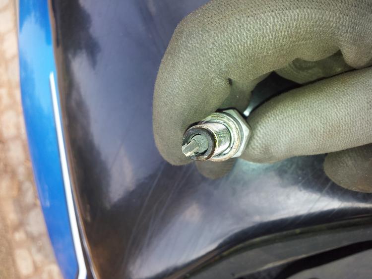

ronald Posté(e) le 5 avril 2013 Auteur Signaler Partager Posté(e) le 5 avril 2013 Ta bougie perle blanche je dirai que t'es pauvre, esseye de boucher ta boîte à air et kick 2 fois sans contact puis avec le contact tout en gardan boîte à air boucher genre avec un mouchoir Ca m'est déjà arrivé de faire ca avec la boîte à air et c'est vrai que le scoot démarre le gigcleur d'origine est un 54 j'ai juste un pot sito et la je suis en 58 Le garagiste m'avait mis 62 mais je consommais beaucoup trop 6l/100 et le scoot ne démarrais pas mieux je fais beaucoup de route 40 km/jour avec 6/100 pour aller a 75km/h autant prendre une voiture ca peux pas être autre chose a ton avis ? merci Lien vers le commentaire Partager sur d’autres sites More sharing options...

Sylvio Posté(e) le 5 avril 2013 Signaler Partager Posté(e) le 5 avril 2013 (modifié) c'est ca que tu apelle une bougie noire ? ta bougie elle est un peu comme michael jakson la monte un gicleur plus gros et regarde ton filtre à air pour ta consommation 6 litres au 100 si tu roule tout le temps a 75 km/h et que tu tape dedans je dirais que c 'est normal(avec le zip je fais 120 bornes avec 7.5 litres ) débridé avec un pot en tout cas remets ton gicleur de 62 parce que la t 'es pauvre Modifié le 5 avril 2013 par Sylvio 1 Lien vers le commentaire Partager sur d’autres sites More sharing options...
Sika54 Posté(e) le 5 avril 2013 Signaler Partager Posté(e) le 5 avril 2013 voilà comme j'ai dis ta bougie est blanche faut qu'elle sois de la couleur du scoot de sylvio ^^ Lien vers le commentaire Partager sur d’autres sites More sharing options...

ronald Posté(e) le 5 avril 2013 Auteur Signaler Partager Posté(e) le 5 avril 2013 met bougie b8 oui mais avec 5 point de plus au gicleur salut augmentez de 5 points ca me fait une augmentation de 8 points par rapport a l'origine pour un pot sito c'est pas énorme ? j'ai déjà eu un 62 et le scoot ne demarais pas mieux pour toi aussi ma bougie est blanche ? c'est normal de faire moins de 100 bornes avec 6 litres alors que je monte pas a plus de 75 km/h moi je trouve ca énorme mais bon je m'y connais pas trop merci de votre aide Lien vers le commentaire Partager sur d’autres sites More sharing options...

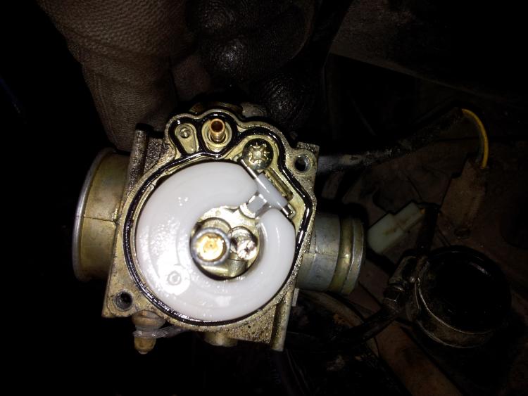

Sylvio Posté(e) le 6 avril 2013 Signaler Partager Posté(e) le 6 avril 2013 [url=http://www.hostingpics.net/viewer.php?id=364339080428010914222542001402.jpg][/ Regarde si le gicleur de startern est pas bouché Lien vers le commentaire Partager sur d’autres sites More sharing options...
ronald Posté(e) le 6 avril 2013 Auteur Signaler Partager Posté(e) le 6 avril 2013 [url=http://www.hostingpics.net/viewer.php?id=364339080428010914222542001402.jpg][/ Regarde si le gicleur de startern est pas bouché ok merci je vais voir ca demain pour la boîte a clapet je peux la démonter et la remonter en remetant le même joint Lien vers le commentaire Partager sur d’autres sites More sharing options...
Sylvio Posté(e) le 7 avril 2013 Signaler Partager Posté(e) le 7 avril 2013 ok merci je vais voir ca demain pour la boîte a clapet je peux la démonter et la remonter en remetant le même joint je peux pas te dire comme ca le joint est en papier desfois il est possible de le remettre desfois il reste collé et ou se dechire il est preferable de s 'equiper d ' un nouveau joint avant démonte ... mais essaie déjà de nettoyer le gicleur de starter Lien vers le commentaire Partager sur d’autres sites More sharing options...
ronald Posté(e) le 7 avril 2013 Auteur Signaler Partager Posté(e) le 7 avril 2013 je peux pas te dire comme ca le joint est en papier desfois il est possible de le remettre desfois il reste collé et ou se dechire il est preferable de s 'equiper d ' un nouveau joint avant démonte ... mais essaie déjà de nettoyer le gicleur de starter je viens de démonter le carburateur il est pas comme celui de la photo je n ai pas reussi a l enlever il n y a pas d'encoche pour le devisser si c'est ce que je pense le bout de tube qui depasse j'ai passé une aiguille dedans et au fond il y a l air d avoir comme un petit ressort qui monte quand je force la pipe d'admission et en caoutchouc qu'est ce que tu en pense ? j'ai fait une photo comment je fais pour la mettre ? Lien vers le commentaire Partager sur d’autres sites More sharing options...
ronald Posté(e) le 7 avril 2013 Auteur Signaler Partager Posté(e) le 7 avril 2013 ca y est j'ai reussi dis moi ce que tu en pense merci Lien vers le commentaire Partager sur d’autres sites More sharing options...
Sylvio Posté(e) le 7 avril 2013 Signaler Partager Posté(e) le 7 avril 2013 ben je vois rien sur la photo la !!! ce que j' en pense? remonte le et voit si ca démarre mieux qu' avant... Lien vers le commentaire Partager sur d’autres sites More sharing options...
